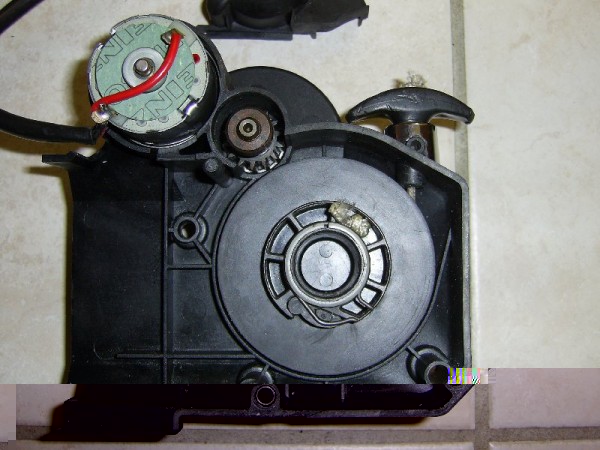

Schau mal hier Michael:
Abbauen
Wie auf dem Bild vor Dir hinlegen
An Rot 12V Plus
An Schwarz die Masse
...sollte das am Boden liegende Starterritzel sich nach oben heben. (sonst verpolt)
Wenn das funktioniert nochmal stehend (hochkant wie im Betrieb) probieren, ob der Federdruck ausreicht das Ritzel nach dem Start wieder in seine Grundstellung zurückzuschieben.
Viel Erfolg
Abbauen
An Rot 12V Plus
Viel Erfolg
