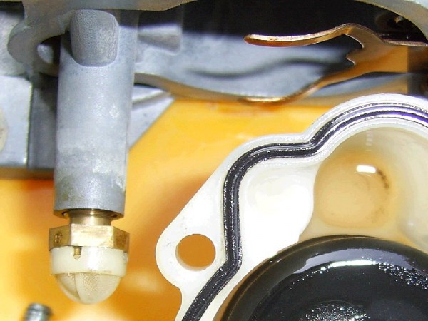

Erst zögerliche Gasannahme, dann nur noch lauf im Halbgas, dann 500 Meter weiter Stillstand.
Erster Gedanke: Frauen und Technik...
Ich hab alles mögliche probiert.
Mit voll-Choke und mitlerem Gas war sie dann nochmal wegzustarten um dann nach 50 Metern wieder zu "verhungern".
Himmelherrgottkreuzkruzinesen...
Nächster Gedanke: Habe Sie zu unrecht "verdächtigt" ich alter Gelegenheits-Chauvi
Habe Christine dann mit meiner weiterfahren lassen.
Also ich 60 Höhenmeter auf einen Kilometer mit 28 Zähne (Brucker 5-Gang) und dem mir viel zu niedrigen Sattel den Berg rauf und noch die restlichen 2 km auf und ab heim - man war ich tot

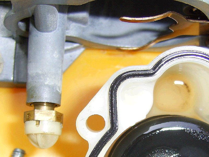

Heute wollte ich den TK komplett zerlegen, hielt aber nach dem Abschrauben der Schwimmerkammer inne...
Habt ihr so etwas schon einmal gehabt?
Habe im Forum gesucht, aber nichts entsprechendes gefunden.
Jetzt läuft sie wieder einwandfrei und mir wurde es auch gedankt
