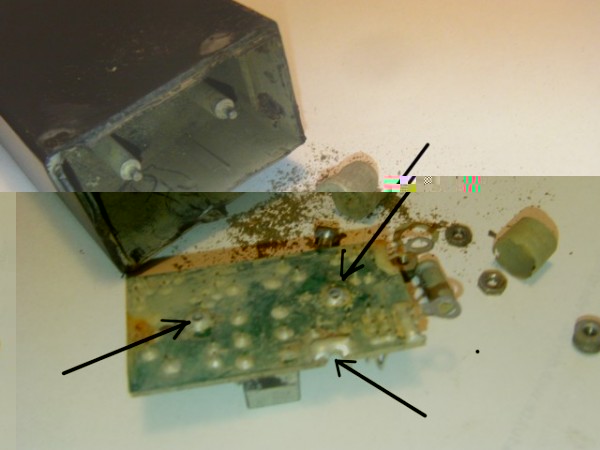

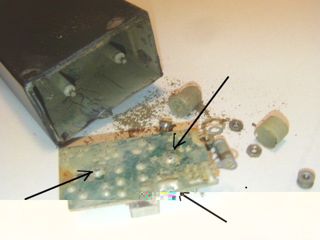

Bei der Standlichtbox am Rad fehlten beide Deckel.
Habe erst einmal eine andere Box drangebaut und nichts funktionierte.
Irgendwann habe ich mal dran geschüttelt und höre da: es rappelte.
Den hinteren Deckel aufgehebelt, wo ich anschließenbd eine ziemlich verrostete Platine sah.
Nach Losdrehen der Schrauben habe ich dann die Platine mit Gewalt herausgehebelt und was dabei gelernt:
Es sollten vorher an 3 Stellen die Verlötungen losgelötet werden. Die Masse und die beiden mittleren Lötstellen zur Batterie.
So kann eventuell die Platine wieder hergestellt werden, wenn nur ein Bauteil abgefallen ist.
Eine andere Box habe ich noch, wo die Platine gut aussieht, aber rappeln tut es da auch.
Die Box am Rad habe ich leider nur zeitweise zum Funktionieren gebracht wobei ich die Deckel von einer anderen Box verwendete.. Irgendwo ist da noch ein Kontaktproblem. Kontaktspray hat jedenfalls nicht geholfen.
