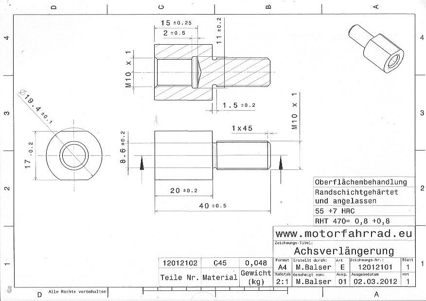

ich habe mal eine Zeichnung für eine Achsverlängerung erstellt:
Ich habe mir nach dieser Zeichnung für den Eigenbedarf einige anfertigen lassen.
Die gibt es aber auch bei Brucker Radlservice.
Aber wer selber welche anfertigen will, darf diese Zeichnung verwenden.
Diese Achsen sind oberflächengehärtet, was das teuerste an der Herstellung war. Es kann auch ohne funktionieren, wenn der Stahl hart genug ist.

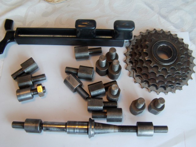

An meiner Herkules sind noch ungehärtete Achsverlängerungen dran, aber die Gewinde sind nicht mehr gut.
2 Fahrräder habe ich mit 5-Gangschaltung ausgerüstet, wobei ich je 2 Achsverlängerungen verwendet habe.
Das kommt der Symmetrie zugute und die Achsgabel läßt sich besser beidseitig aufspreizen, als nur einseitig.
Bei alten Motoren (099-299) kann man zur Not auch mit einer auskommen, den neueren Motoren auch ganz ohne.
Die kaputte Achse nehme ich zum Maßnehmen beim Spreizen. Wenn die passt, dann passt auch das Rad.
