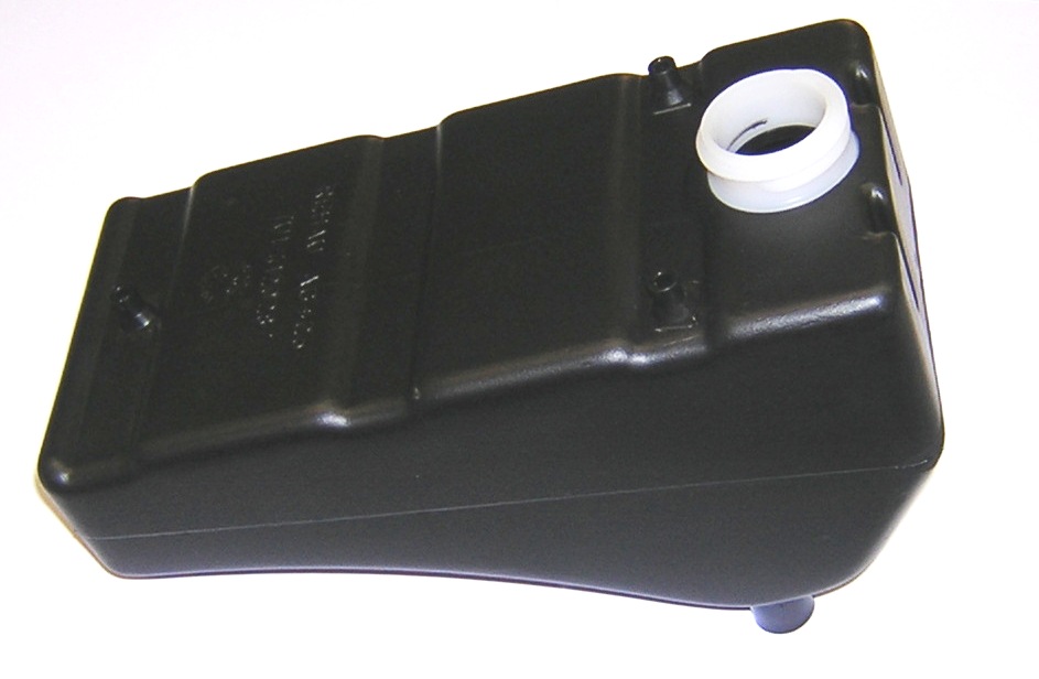

Hallo suche für meinen Benzintank Clipse ( die drei schwarzen Kunststoffhülsen), welche in den Tank gedrückt werden, damit mann den Tank mit drei Schrauben am Gepäckträger festschrauben kann?
Der Herstelle des Tanks ist Rehau, aber die wissen auch nicht woher ich diese Clipse bekomme. wer kann mnir da weiterhelfen????

Da gibt es keine Clipse, das sind 2 verschiedene Modelle, mit Schraubanschluß und mit Ösen
Ich schau mal nach, ob ich noch was da habe. Den Tank kann man nur mit Extruderschweißung bearbeiten, da PP und da hält sonst nichts.

dein Bild zeigt einen Classic bzw Luxus Tank der angeschraubt wird.
Bei Spartamet hat der Tank eine andere Befestigung und zwar deine Clipse.

in dem Bild sind die drei Hülsen für die Schrauben schon drinnen ich habe einen Tank ohne die Hülsen. werde mal sehen ob ich ein Bild von dem Tank in der nächsten Woch einstellen kann.

das sind keine Hülsen das sind mit eingespritzte Kunststoffteile die hinterher gebohrt werden.
Es gibt 5 Arten von Tanks für Saxonetten und Spartamets.
Der obige ist für Sax. Classik und Luxus.
dann dieser für ältere Saxonette und Spartamet der in den Gepäckträger eingeclips wird
dann noch diesen für neuere Spartamet er hat nur 2 Clips er wird ich eine öffnung im Gepäckträger geschoben und mit den Clipsen fixiert.
sei noch erwähnt der Dreieckige Seiten Tank und das Fass für die Rabbit
Gruß Dieter
