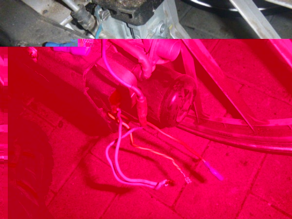

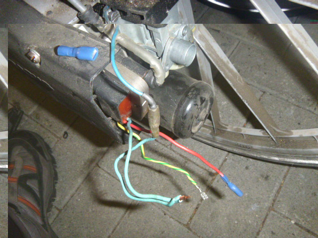

In Sassenberg bemerkte ich, daß die Kabel der Zündspule kurz vor dem Abbrechen waren.
Stefan hilf mir und brachte 2 neue Quetschkabelschuhe mit einer professionellen Quetschzange dran.
Das war keine einfache Quetschzange, sie es die Im Baumarkt gibt, sondern eine mit Hubbegrenzung.
Danke dafür.
Jetzt mußte ich den Vergaserdeckel abbauen und die Kabel wieder durch das Loch ziehen. Dabei wurde einer der Stecker wieder abgezogen.
Ich war vorher schon skeptisch, und es hat sich wieder bewahrheitet.

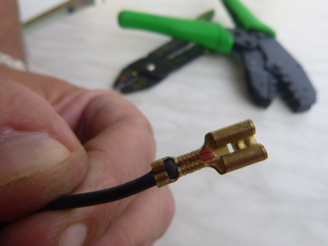

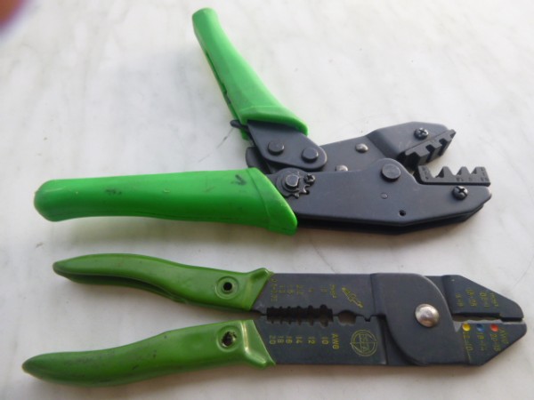

Jetzt habe ich das Kabel neu mit einer richtigen Crimpzange angequetscht. Hier kann man anschließend sehen, ob es halten wird.
Beim Quetschkabelschuh ist es mehr oder weniger Zufall, ob die Verbindung gut ist oder nicht.
Das ist nicht sicher genug.
Deshalb mag ich sie nicht, das ist nur was für den Notfall.
Wer Qualität haben und sicher sein will, daß die Crimpverbindung dauerhaft hält, sollte sich eine richtige Crimpzange anschaffen, für unisolierte Kontakte,
(Oder auch mit der Zange quetschen und nachlöten)
Anschließend ein Schrumpfschlauch drüber und gut ist.

zeige mal deine Quitschzange in Gross ( sieht auch gut aus ) die Löcher im Luftfilterkasten für deine ungeliebten Schuhe

Hast Recht, so sollte eine gute Quetschkabelschuhe Zange aussehen!

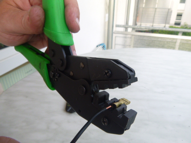

Manny, genau diese wurde ja benutzt.
Aber der Kunststoff um die Kabelschuhe sorgt dafür, daß die Quetschung nicht exakt genug werden kann.
Hier Oben die gute und unten eine ganz billige für die Quetschkabelschuhe.
Gute Verbindungen damit wären rein zufällig.

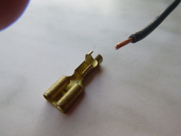

Am besten eignen sich sogenannte vorgerollte Crimps für die Handzangenverpressung.
Die werden nur dafür so hergestellt.
Für die maschinelle Bearbeitung am Crimpautomaten sind die Crimplaschen gerade.

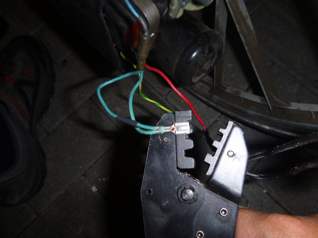

Einlegen des Kontaktes:
Und das Ergebnis:
Kabelquerschnitt, Kontaktcrimpgröße und Crimpstelle müssen aufeinander angestimmt sein, sonst wird das auch hiermit nichts.
Im Bild oben war der Leiterquerschnitt etwas zu klein für den Kontakt.
