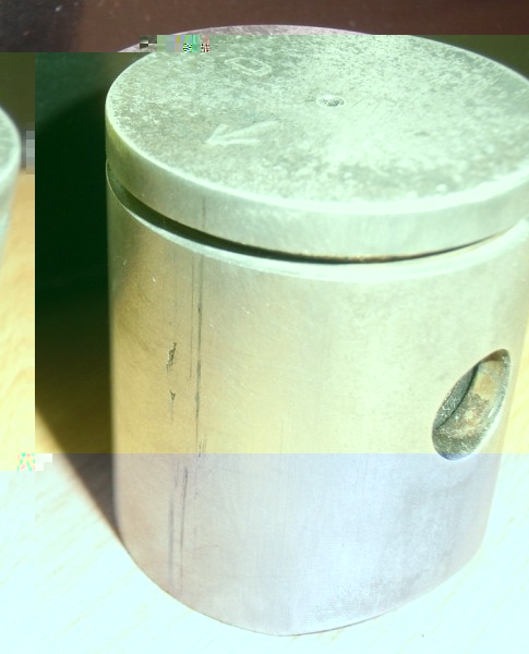

Ich habe noch ein weiteres Problem gefunden, den Kolben.
Kann man den noch benutzen, oder besser einen neuen verbauen?

wenn nicht mehr ist als diese Riefe, dann neuen Kolbenring drauf und gut ist

die Riefen machen mir weniger Sorgen, aber die Abtragung neben den Riefen.

Der Kolben sieht so blankpoliert aus, man kann die Drehriefen nicht mehr sehen.
Wenn das so ist ---> Schrott

Mal eine Frage zu den Drehriefen. Da habe ich doch mal in der Bucht einen Kolben mit etlichen(vielen) Anbohrungen gesehen.
Lt. Aussage des Anbieters sollten diese Bohrungen der besseren Schmierung dienen.
Wäre so was praktikabel bzw. anzudenken wenn die Drehriefen so langsam entschwinden?
Re: Achsspiel im 299er NL Motor
Dan stimmen die Kolbenmaße nicht mehr wenn die Drehriefen weg sind.
