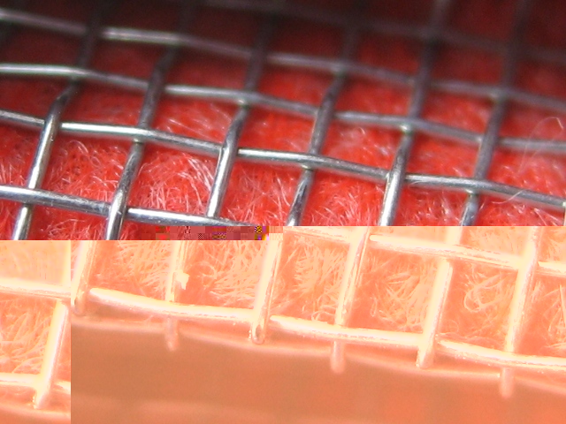

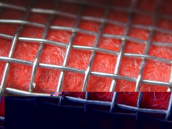

Ich fahre die Sportluftfilter von unserem Eneuh.
Ein Behandlungsversuch mit Castrols Filteröl verlief nicht positiv.
Seit dem benutze ich Eneuhs angbotenes Filteröl. Das klappt sehr gut.
Das Öl lässt sich samt allem Dreck in handwarmem Wasser mit ein paar Tropfen Spülmittel gut auswaschen.
Nach fünf Tankfüllungen kommt schon eine Menge Dreck beim Waschen heraus. Man fragt sich, wie der Papierfilter damit fertig wird. Den wechselt ja niemand nach 500km. Wahrscheinlich wird er gar nicht damit fertig, sondern nur die Karre lahmer!
Mit Bügelwasser aus dem Baumarkt (ist enthärtet) mache ich den letzten Spülgang. Anschließend wird an der Luft getrocknet, dann wieder sparsam mit Eneuhs Filteröl eingesprüht.
Das Filteröl ist rot eingefärbt. Wenn die Finger rot sind, hat der Filter auch garantiert seine Ölladung bekommen. Die Farbe ist meines Erachtens ein gutes Hilfsmittel.
