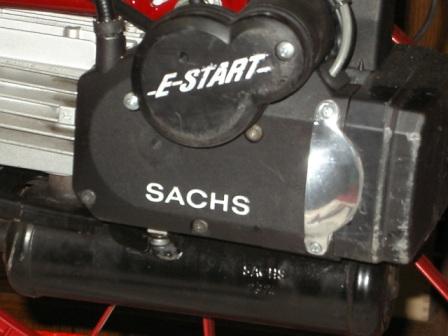

Ich hab mal in alten Bildern gesucht, so sah das damals bei mir aus,
danach nur noch schwarz angepinselt, brachte zwar keine Leistung
dafür aber schöne kalte Luft.
Das war mal ein Schubladengriff von einem Apothekerschrank.

Jau, der "Dampframmen Griff" ist schon eine Top Lösung. Erfüllt seinen Zweck und sieht gut aus.
Oder nach Obiwan Knobi oder Nashornbach, Dunkelweg oder zum Theoretikermarkt o.ä. und einen Schrankbelüfter kaufen, teilen mit Dremel (weil sonst zu mächtig) lackieren und anschrauben.
Das Innere des Gehäuses an den richtigen Stellen entrümpeln, Durchgänge schaffen und es kühlt sehr schön.
Nachteil: Lauter bis Laut. Hört sich an wie'n Moped.
Sieht dann so aus:
Sieht dann so aus:

Danke an Dampframme und Eneuh für diese wirkungsvollen Änderungen zur zusätzliche Sommer Luft Zuführrung. Was verursacht denn bloß die lauteren Töne? Überträgt der Schalldämper durch die Gehäusevergaseröffnung und baut dann Schwingungen im Resonanzkörper Handstarter auf.
Trotzdem werde ich mir so ein Teil zurechtbauen.
Lutz
Lutz
Re: Gibs Ideen ? der Zündspule mehr Luft zuzuführen.
...die Ansaugluft nimmt einen anderen ,kürzeren ,direkteren Weg und wird vom Geräusch her nicht mehr so gut "gedämmt".Bei Vollgas ist das "Bääääh" schon sehr präsent .
