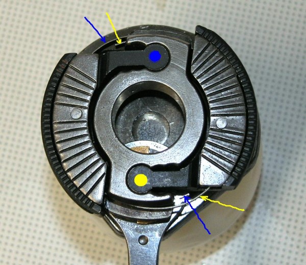

wie ordnet man die reibbänder an? haben heute nachmittag mal ein bissl rumüberlegt. ich versuch mal unser denkergebnis zu beschreiben: wenn die drehrichtung nach rechts ist dann muss das band von links kommend unten bzw innen liegen. ist das so korrekt und habt ihrs verstanden? :-)

Hallo Sulla,
wenn Du auf die Kupplung siehst, dann dreht sie sich nach links,
deshalb müssen die Reibbänder welche von links kommen
oben aufliegen. Denn die Feder bewegt sich nach rechts.
lg, eddy
Re: reibbänder

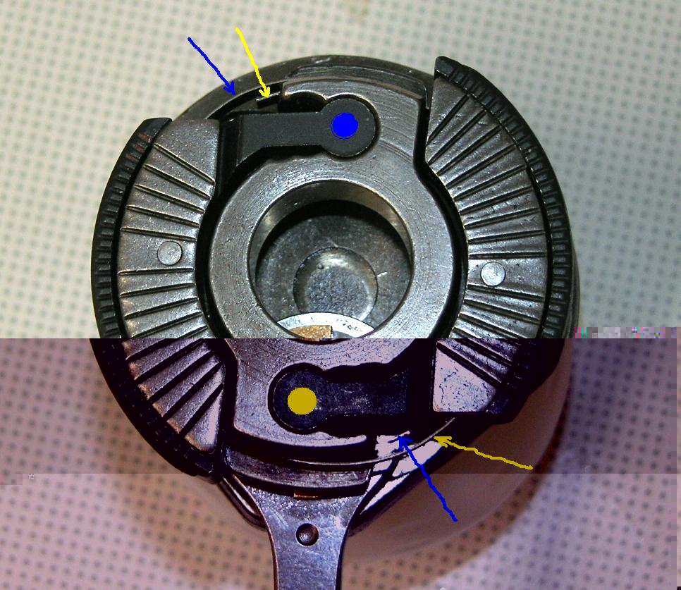

Hallo Sulla,
hier ist nur das umgesetzt, was in der reparaturanleitung steht.
gelb gehört zu gelb und blau zu blau
