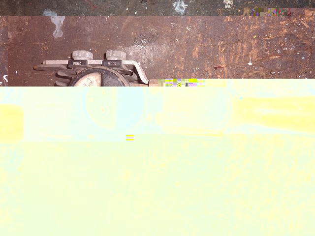

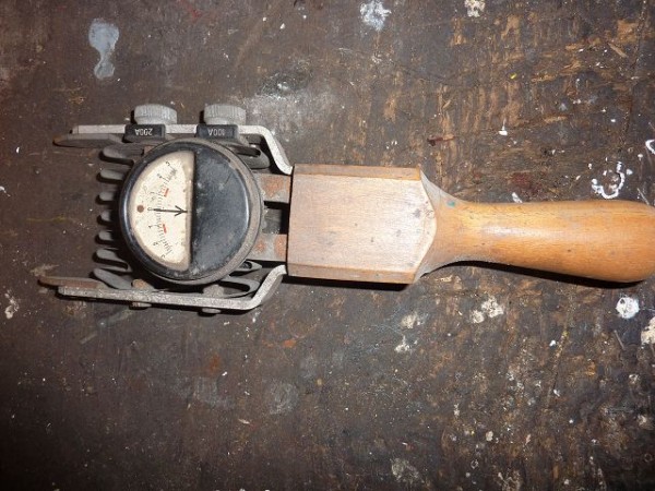

Hier noch ein Bild von einem Lastprüfer fürs Auto.

Ja Dennis. Ist natürlich schon was gutes das Teil.Da wo es geht kann man dann auch ein Zellentest durchführen
Erfährt man dann welche Zelle da nicht mehr so recht mitmacht.
Hat aber nicht Jeder solche Meßgeräte.
