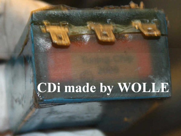

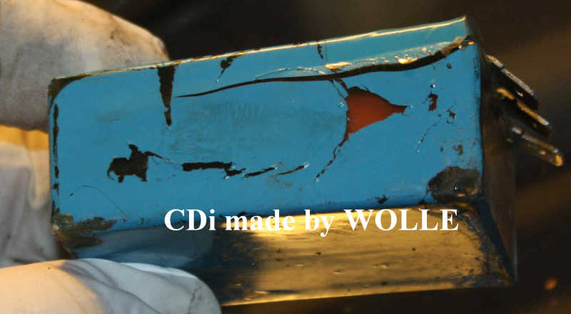

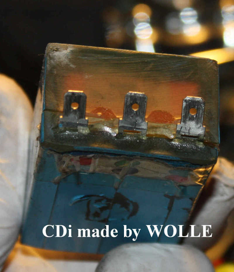

gestern wars wieder mal soweit, ich sollte nach nem Motor mal gucken.....und was find ich wieder einmal : ein Tuning ääähh sorry Neueweltmodul von diesem Wolle, vor dem warne ich ja schon seit Jahren !
aber seht selbst:
und wenn ihr den Pfusch nun gesehen habt, in Stufe 2 fallen dann die Lötfähnchen einfach aus und dann kannste 33€ in die Tonne kloppen!

starker vorwurf, der typ verkauft einfach mist... die dinger platzen auf und verlieren ihre lötfahnen, nicht mehr und nicht weniger!

und ja, ich habe auch schon gehört, dass einzelne cdi s nicht geplatzt sind, dies hier ist aber no 9 von 9......
Die braunen vom HGS sind störungsfrei, die vom Fritz ebenso, die von OYLA auch.......
ich hatte mir selbst nur 2 stück gekauft, vor ca. 5 Jahren, die haben schon nach mehreren monaten den geist aufgegeben.
ich habe zwischenzeitig mehrere Dutzend saxonetten gedreht, und da waren bis gestern 6 weitere verbaut, die wirklich allesamt zumindest an der oberen Fläche, wo die Lötfähnchen sind, gerissen waren...
gestern nun das 9.te, hab ich mitsamt einer saxonette erstanden.
ansonsten benutze ich blaue, gebohrte....einwandfrei. Die Quote beträgt 80%, 20% gehen beim bohren kaputt.
5 stück hab ich vom Fritz aus Eppstein...einwandfrei
5 Hatte ich vom HGS ..... 1 ging kaputt, HGS hat sofort ersatz geschickt
3 hatte ich von Oyla, die mit dem schrumpfschlauch, mittlerweile ist der grün....no problemo !
Sicher hat Münsterländer nur den Werbespruch von Wolle wiedergegeben:
"Mehrfach verbessert". Der Erst-Erbauer hat die mehrfach verbessert. Anschließend wurde von allen Seiten nachgebaut, nicht mehr.
Die Niederländer haben einen Kondensator hinzugefügt. Das war's. Exotenmodule kann ich nicht beurteilen. Das von Minirenner hatte ich noch nicht in den Fingern, das von Oyla auch nicht.
Gerissene Module aus Georgsmarienhütte habe ich auch schon gesehen. Die Vergussmasse ist nicht geeignet.
Abgelöste Lötfahnen habe ich auch schon gesehen. Der Markt bietet bessere, 100% sichere Lötanschlüsse.
Meine Wolle-Module sind aber nicht betroffen. Alle drei sind o.k., einschließlich Lötfahnen und Verguss. Das Älteste ist von 2007.
