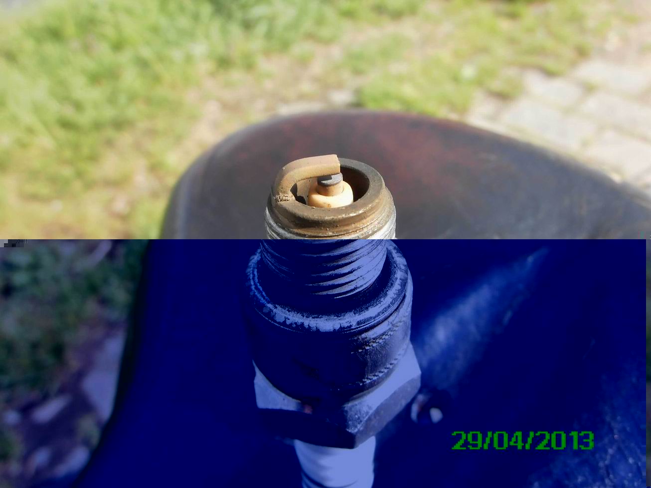

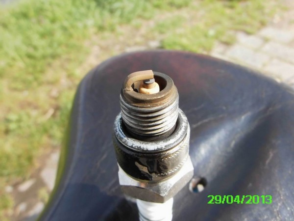

Ich hänge mich mal hier an:
Will für die warme Jahreszeit eine kühlere Kerze fahren. Loch im Kolben ist einfach nicht gut für die Kompression. Also der erste Weg an die Zünkerzenschublade. Was haben wir den da, nagelneue Boschkerze, auch die Länge stimmt.
W145T1, das sollte vom Wärmewert gehen. Die WR10 entspricht ja ca. 95. Die ersten Probefahrten zeigen bis jetzt keine Verrußungen.
