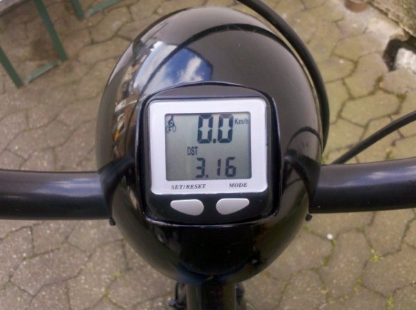

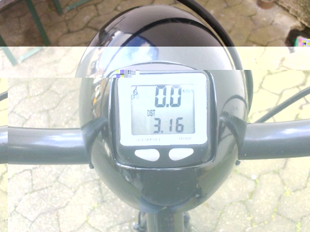

Hier ein Tacho der zwar nicht so besonders ist, aber nach einigen Modifikationen und unter Verwendung von Heißkleber in die Classic passt. Gibt es derzeit, jedenfalls bei uns, für 4,99€ im Kaufland.
Vorteil:
Naja, kann man passend machen
Bedienung von oben
Batteriewechsel noch möglich
Sieht besser aus wie die 2 Tacho Variante
Nachteile:
Nacharbeit von Lampe und Tacho erforderlich
Kabel für den Sensor müssen angelötet werden
Kabel für den Sensor sehr kurz
sehr geringer Astand für den Sensor erforderlich
Muss eingeklebt werden
Radumfang nur in Zoll einstellbar, passt aber ungefähr für 50er Reifen
