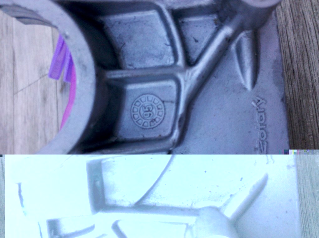

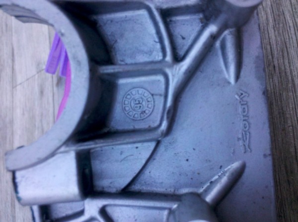

und damit Ihr noch von de Socken fallt stelle ich ein Bild der Getriebehälfte von einem HB2 ein
