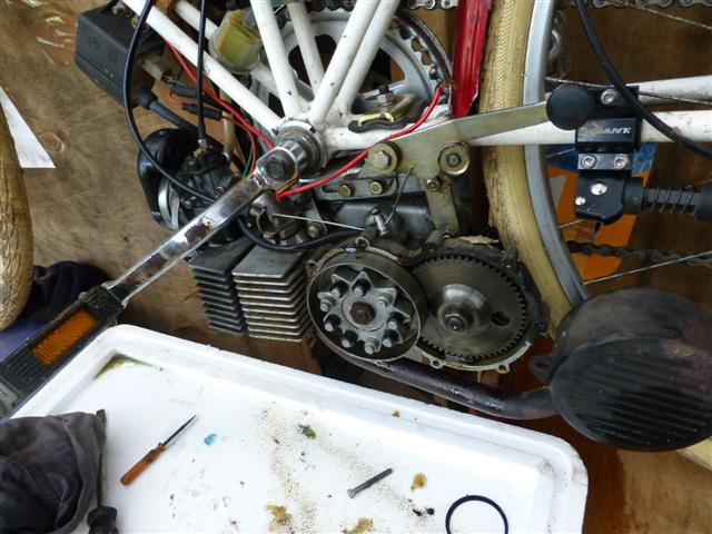

das ding hat eine fliehkraftkupplung die zum starten betaetigt wird. laeuft der motor kann man anhalten ohne dass die kupplung greift. erst beim gasgeben greift sie wieder. wenn mir jemand erklaert wie ich hier bilder posten kann waer die funktion einfacher zu verstehen... (ein innen-verzahnter gummiring sitzt auf einer sternfoermigen metallscheibe. zum starten drueckt ein hebel den gummiring gegen eine glocke. dies scheint die schwachstelle zu sein. laeuft der motor geht der gummiring durch fliehkraft auseinander + stellt den kraftfluss her.) die einfachste loesung scheint mir zu sein, einen zylinderkopf mit dekompressionsventil zu montieren...

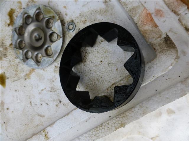

Re: baby mosquito
Beitrag von Jürgen Stiehl »
Kannst du den Gummiring ausbauen, reinigen und leicht anrauhen? Der wird alt und hart sein.

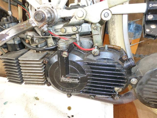

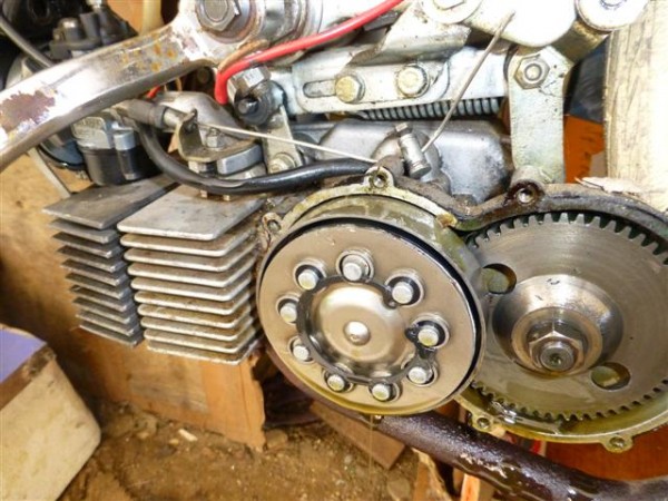

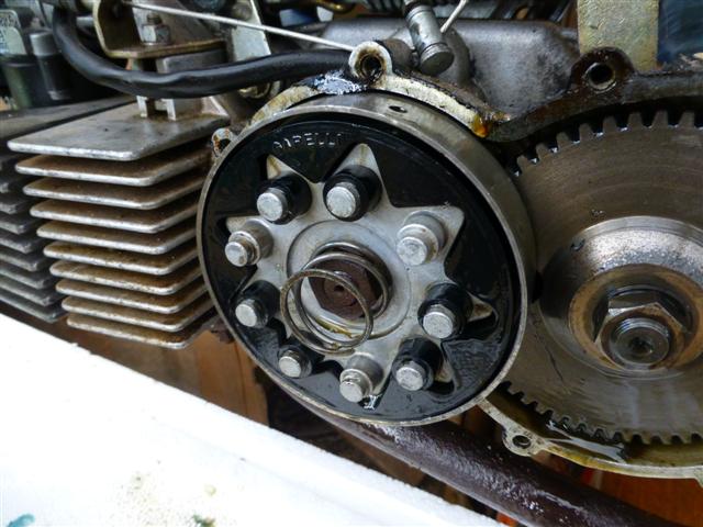

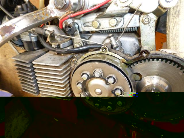

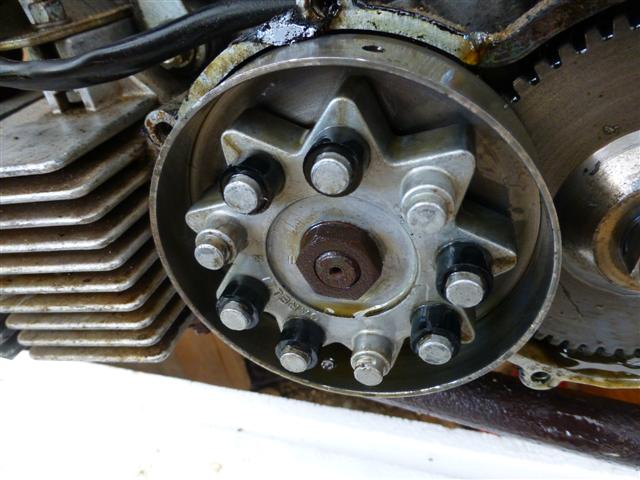

microe45
Re: baby mosquito
Beitrag von microe45 »
dies ist die kupplung an meinem baby mosquito. der gezahnte gummiring wird durch die gelochte metallscheibe gegen die rueckwand der glocke gedrueckt, die das ganze beherbergt. dadurch soll beim starten der kraftfluss hergestellt werden. sobald der motor laeuft dehnt sich der gummiring durch fliehkraft + drueckt gegen den rand der glocke + ab geht die post... atemberaubende 30km/h sollen angeblich moeglich sein.
(danke fuer die tipps bezueglich bilder reinsetzen. unglaubliche technik...)

Re: baby mosquito
Sieh mal hier nach und frag nach einem Big Twin, der hat auch diesen Motor.
Ich denke es ist eine einstellungssache, auf dem letzten Bild ist ein Ausrück-
mechanissmuß zu erkennen mit stellschraube.
