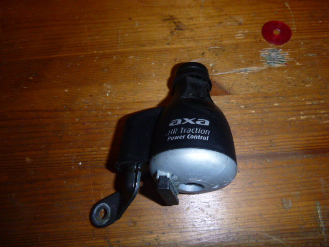

gestern bin ich mal wieder mit der Wintersaxonette zur Arbeit. Das ging bei 1 grd plus noch ganz gut. Es sind auch Steigungen von 10 % dabei, wo ich mittreten muß. So 13 Km. Dabei habe ich das Licht an, mit einem AXA HR Traction Dynamo gepeist. Die Hinfahrt ging gut. Bei der Rückfahrt, abends, bin ich zeitweise 50 km/h gefahren ( ohne Motor) Ca. 6 Km danach, so einen halben Kilometer vom Ziel entfernt fing das Licht an zu flackern und ging schließlich ganz aus. Da werden vom Dynamo doch recht hohe Drehzahlen abverlangt, auch wenn das Rad einen großen Durchmesser hat.
Mit dem Standlicht beider Lampen habe ich es noch bis in die Garage geschafft. Da angekommen: das Gummi war ab. kein Problem, hatte noch ein baugleiches Dynamo, davon abgemacht, drangebaut, immer noch kein Licht. Den anderen Dynamo angebaut: Licht funktionierte.
Der Dynamo hat bestimmt keine 100 Km gehalten. Für die Saxonettengeschwindigkeiten ist er auf Dauer nicht gewachsen.
Bin gespannt, wie lange der zweite Dynamo hält.
Ich rate jedenfalls jedem, der nicht nur ein Alibi-Licht haben will, kauft euch ein Rad mit Nabendynamo, Das hält wenigstens auch die höheren Geschwindigkeiten schadlos aus und macht dabei nicht so ein Geräusch. Und immer ein Ersatzgummi dabeihaben, das alte könnte jederzeit platzen. Und da steht man im Dunkeln.

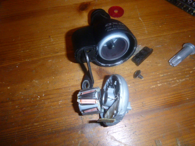

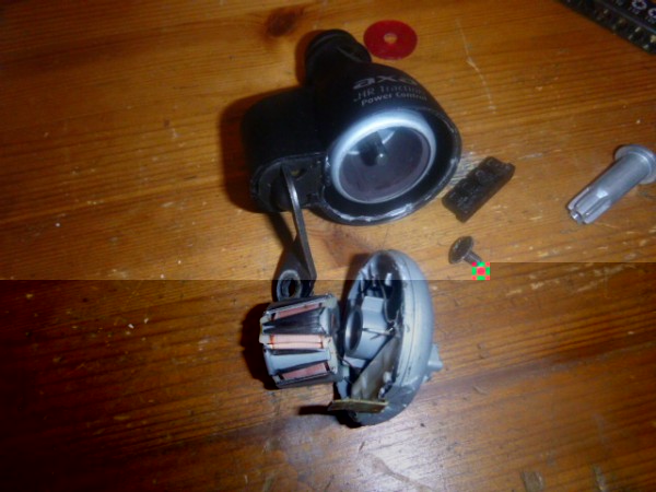

Habe den Dynamo mal aufgemacht.
Außer, daß ein Draht gebrochen ist, sind keine Schäden zu sehen.
Vielleicht bekomme ich den wohl wieder hin. Löten kann ich ja.
