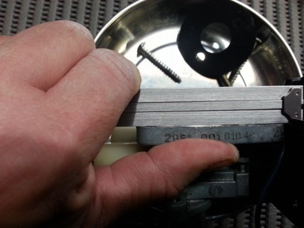

Hallo und allen schöne ruhige Weihnachten,
Habe nichts anderes zu tun gehabt, als meinen Vergaser zu reinigen!
An dem Bild sieht man, das die Grundplatte verbogen ist.
Der Motor läuft noch sehr gut, springt gut an, habe aber die Befürchtung, das das nicht mehr lange so weiter geht.
Kann man die Platte mit Dichtungspapier abdichten, oder Dichtungsmasse?
oder besser direkt einen neuen Vergaser!
Wenn jemand einen Vergaser noch hat, den er verkaufen möchte TK( mit gerader Platte) würde ich ihn gerne kaufen.
So jetzt noch Bild rein und fertig
Frohe Weihnachten

....einfach neu planschleifen......
entweder feines Schleifleinen auf einer Richtplatte oder Ähnl. befestigen und dann schön mit etwas kreisenden, gleichmäßigen Bewegungen planschleifen.
Wirst sehen, das erst bei den vorgewölbten Stellen abgetragen wird und so nach und nach die abgetragene Stelle immer größer wird.
Ganz Geschickte machen das auch mit dem stationären Bandschleifer....... aber das kann auch leicht schief gehen.

Hallo wolleabel,
ich machs auch so wie summi ost schreibt.
Ganz feines Schleifpapier auf gerader Platte und Vergaser vollflächig auflegen und mit kreisenden schleifbewegungen 'planschleifen' Deiner da ist nicht besonders krumm. Der geht in nullkommanix wieder. Da habe bzw. hatte ich wesentlich krummere. Gr. Udo :wink:
Re: Vergaser undicht
Dichten tut nur der O-Ring, nicht die Fläche. Nur wenn der Flansch zu krumm ist, wir die Dichtung am O-Ring undicht, weil der Abstand zu groß wird, und der Vergaser zieht Falschluft. Dann sollten auch die Bohrungen nachgebohrt werden, sowie die Absenkungen, damit nach dem Planschleifen der Vergaser genau auf die Membranplatte passt.
