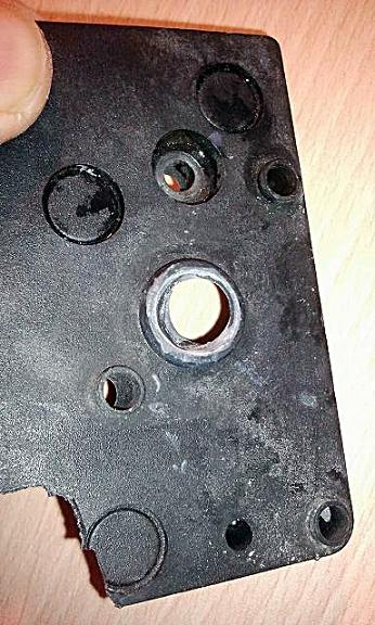

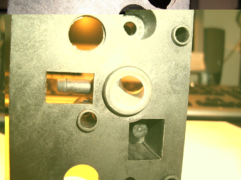

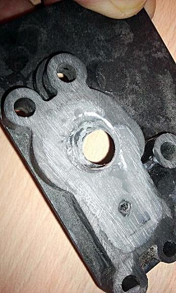

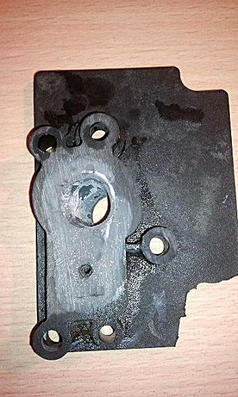

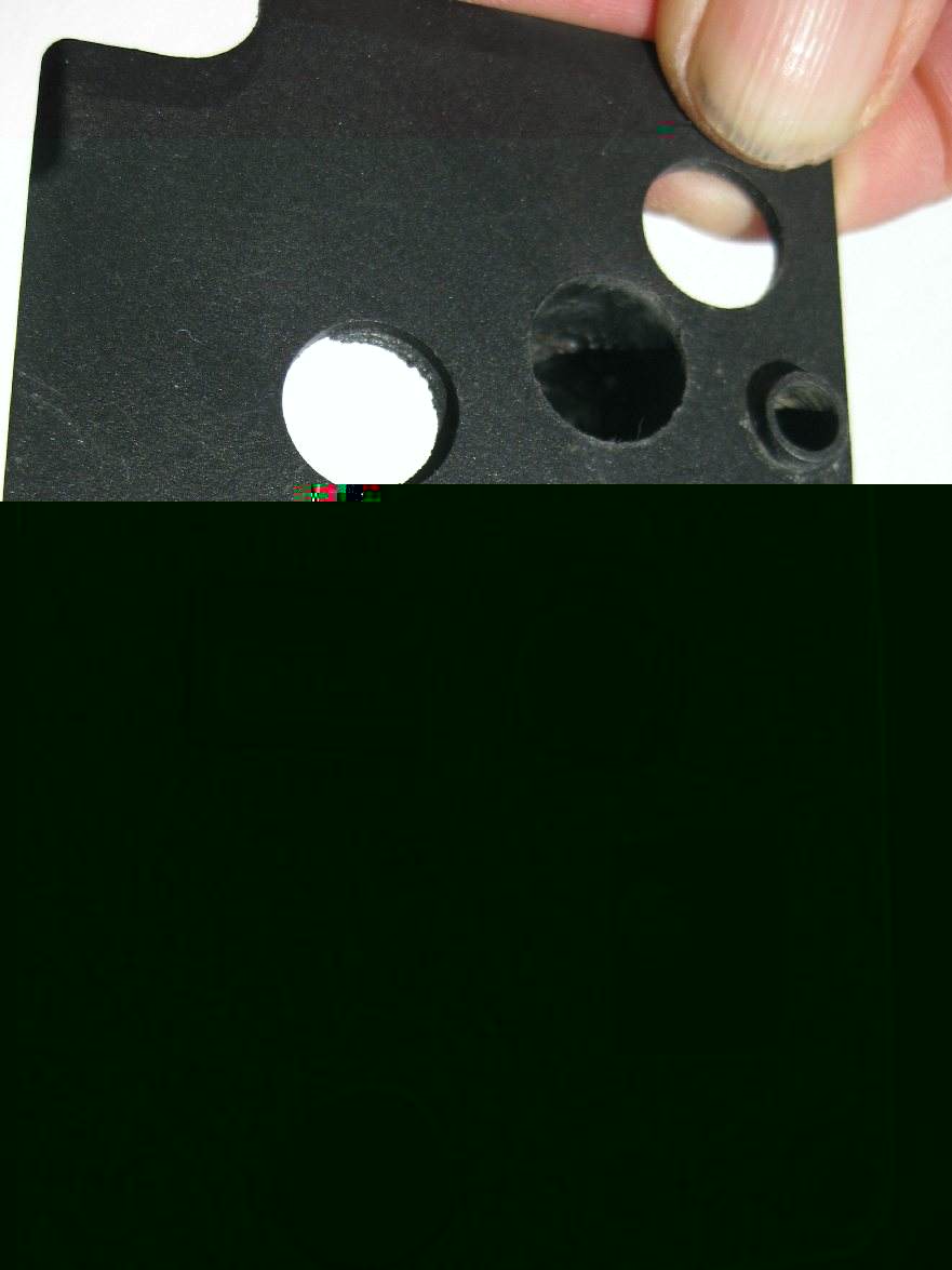

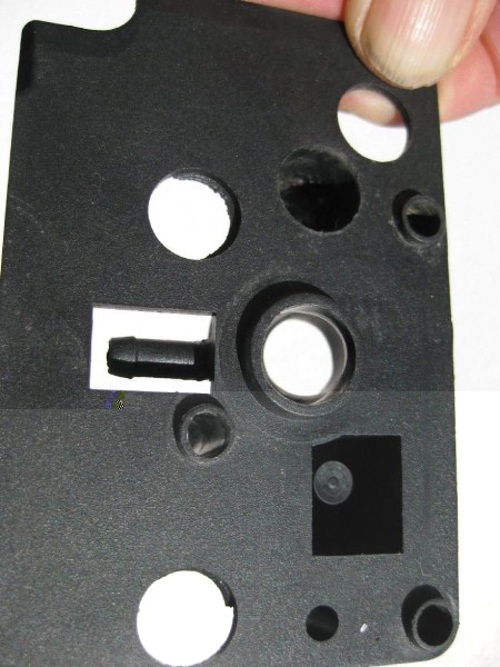

hier habe ich eine membranplatte ohne knick und ohne durchmesserreduzierung.
die platte wurde mit jb-weld bearbeitet, noch polieren und sehen ob und wie lange es hällt :-)
Re: Membranplatte ohne Knick JB-weld
Hatten wir schon mal, deine sieht nicht Strömungsgünstig aus.
sachsENpaule
Beitrag von sachsENpaule »
sieht aber nur so aus. ich habe die dünne platte ohne deko-anschluss verwendet.
hier ist der winkel des strömungskanal etwas steiler als bei der dickeren membranplatte... das ist auch nicht abänderbar.
da ich keine hülse in den kanal eingführt habe ist der strömungsquerschnitt nicht veringert worden.

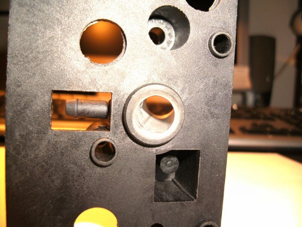

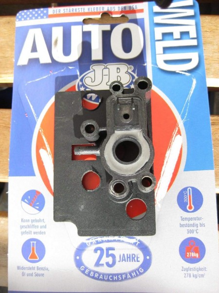

Beitrag von Chris. »

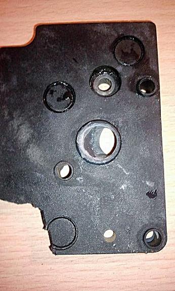

JB-Weld hält bei mir seit 3 Jahren, aber hanwerkliche Sorfalt muß schon sein,
sonst ist es Strömungsquälerei !
:andiearbeit:
Hier sind die Dichtkannten für die Membrane erhalten geblieben.
Mit einem Kugelkopf poliert.
