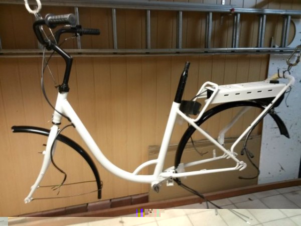

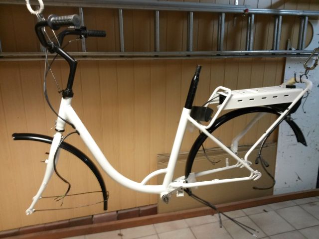

so, ich hatte heute endlich mal Zeit an meiner zweiten Classic zu arbeiten. So langsam sieht es wieder nach einer Saxonette aus: Bis sie komplett fertig ist, dauerts aber wohl noch, es fehlen noch ein Paar Teile:
- Kettenschutz
- Freilaufritzel
- Reifen
- Tacho
- Sattel
u.s.w.
Ich überlege noch welches Vorderrad da rein kommt, das Hinterad habe ich Silber pulverbeschichten lassen.
Beim Ständer bin ich auch noch unschlüssig.
Bei meiner anderen Classic habe ich einen Zweibeinständer von Brucker montiert, aber der hängt so tief das es schon mal vorkommt das damit den Boden berührt.
Der Original Seitenständer ist mir zu wackelig.
Hat jemand einen Tip?

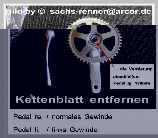

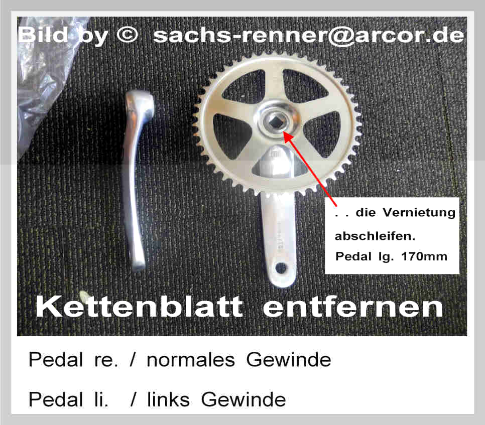

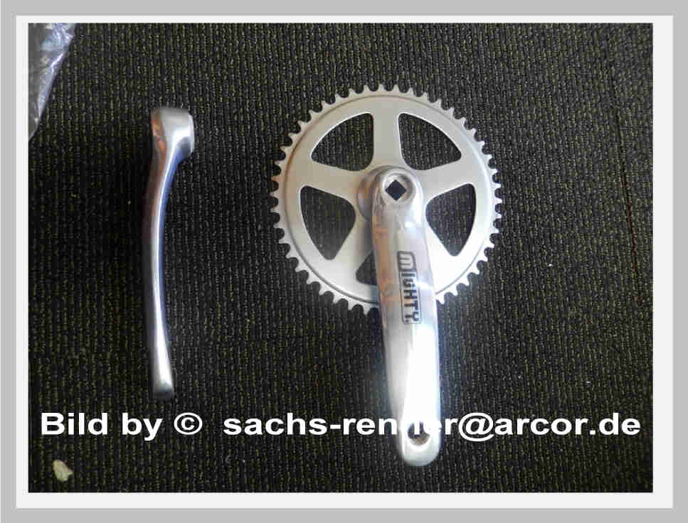

. . .preiswerte Lösung . Kaufen einer Kurbelgarnitur ( 10-14 Euro ) und Vernietung des Kettenblatt abschleifen.
Kettenblatt entfernen und Pedale anschrauben. ( Li. und Rechtsgewinde für Pedale beachten ! )
mfg HG
Re: Classic Nr.2 nimmt Formen an
möglicherweise gibt es diese Pedalform auch nur einzeln für links, weil Ständer ist ja links, sieht dann nur unsymetrisch aus.
