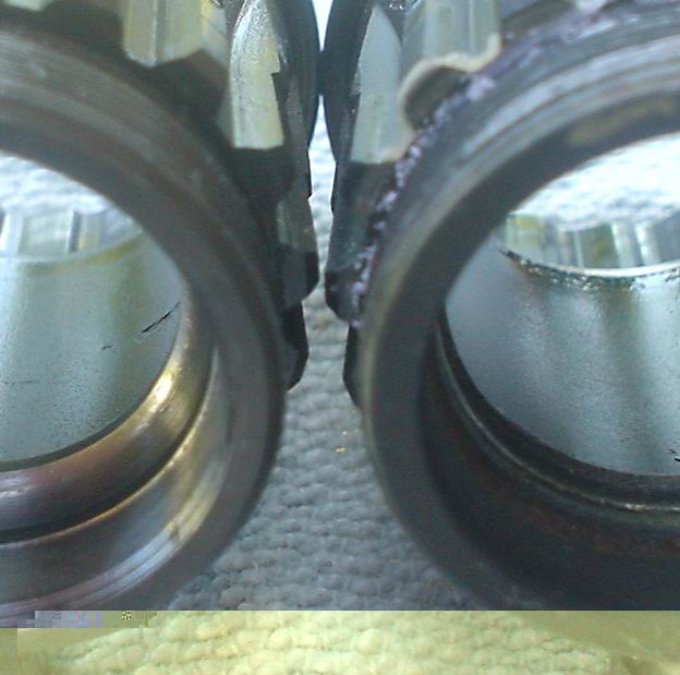

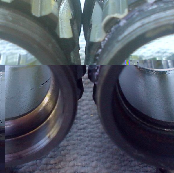

....von so einem Modell hab ich gerade den Motor auf dem Tisch.
Ist der Freund eines befreundeten Foris aus dem HF-Forum.
Auch wenn es jemanden gibt, der mir abspricht auch von hier aus helfen zu wollen, nee,nee, nee....so isses nicht.

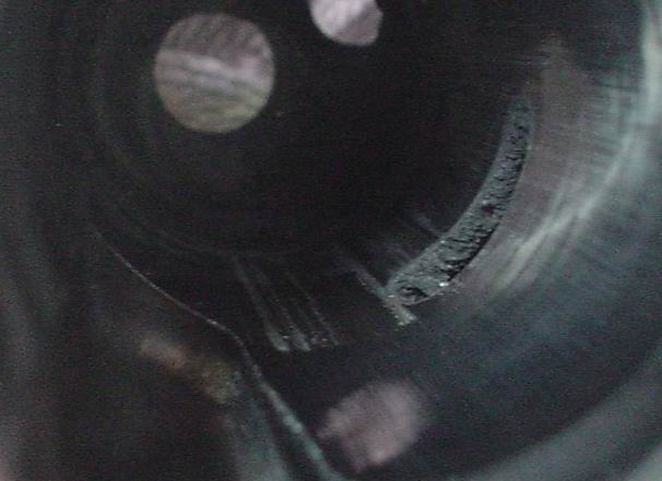

Beim Motor handelt es sich um einen ganz üblen Vertreter der 599iger-Kracher.
Alle Vorurteile fanden sich bestätigt, Nadellager vom Kolbenbolzen geplatzt, böse Riefen in Kolben und Zylinder,
Zusätzlich, der kleine Lagersitz der Nabenhülse fast vollständig "weggfressen" und noch ein paar ander Kleinigkeiten.
Aus den brauchbaren Teilen, wie Getriebe, Kupplung usw. wird ein Neuaufbau auf 399iger Basis entstehen.
Beisteuern werde ich ein gebrauchtes 399iger NL-Gehäuse ( es war auch ein NL-Getriebe verbaut), eine gute gebrauchte Nabenhülse, die Kurbelwelle wird durch eine andere ersetzt. Der Kolben ( sah weitaus weniger schlimm aus als der Zylinder, scheint auch ein beschichteter zu sein ) kann nach Überarbeitung weiter verwendet werden.
Natürlich kommen neue Lager, und WDR rein, auch ein Eneuh-Filter und es wird auch eine andere Zündspule werden.
Mein Forumsfreund wird ihm für den E-start eine spezielle Ladevorrichtung bauen.
Der Krankenfahrstuhl ist wohl schon längere Zeit nicht gebrauchsfähig und der behinderte Freund versuchte es mit einer Elektro-Variante........ aber es überzeugte ihn nicht !
Ich denke in knapp zwei Wochen wird er wieder "ordentlich" unterwegs sein....
