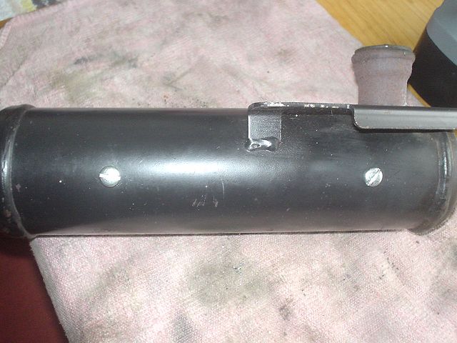

Da es mich ärgert, das der Auspuff nach wenig Betriebsstunden wegen Klappergeräuschen in den Schrott
kommt, habe ich mir heut mal so einen vorgenommen. Habe an den Seiten Löscher gebohrt und das
innere Gitterblech mittels Blechschrauben an das Außenblech gezogen.
Hat Jemand von Euch ähnliches schon versucht und wie lang hat es gehalten?

Ich vermute mal wenn Du die beiden Schrauben mit einem Schweißpunkt sicherst, wirst Du mehr Glück haben das es hält.
