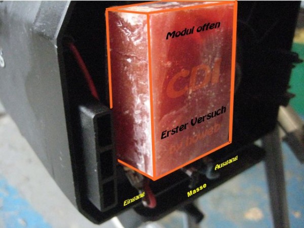

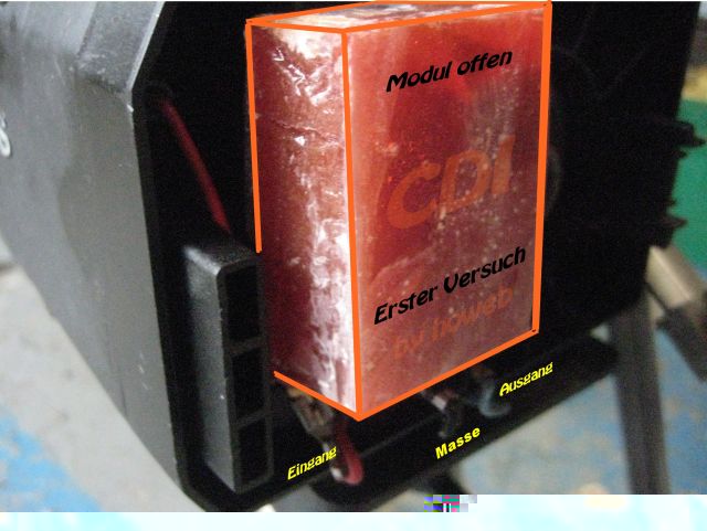

Außerdem wird nicht eine Leiterplatte zerbohrt, sondern nur ein ganz bestimmtes Bauteil, welches für die Drehzahlbegrenzung zuständig ist..
Die offenen blauen originalen sind gut und zuverlässig. Das Loch wird mit Kunststoff wieder aufgefüllt.
ExtendedShelf
Original CDI - für den Motor das beste?
Und wie das Modul da hinten eingebaut ist halte ich für ne mittelschwere Katastrophe. Diese Kabelquetscherei kann doch nicht gesund sein.
Das muss doch irgendwie "schonender" gehen.

nun, kommt immer darauf an wie man s macht, kann auch ordentlich aussehen.ExtendedShelf hat geschrieben:Und wie das Modul da hinten eingebaut ist halte ich für ne mittelschwere Katastrophe. Diese Kabelquetscherei kann doch nicht gesund sein.![]()
