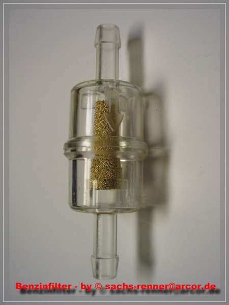

Re: Benzinfilter gefressen?
. . . benutze diese Filter seit mehreren Jahren.
Keine probleme mit diesen. Kaufe diese in größeren Stückzahlen
und wechsel an den Maschinen jährlich den Filter. ( unter 1 Euro per Stück )
Der Filter aus Messingperlen Granulat ist noch nie zerbröselt.
Mfg HG
Beitrag von eddiwars »
Ja, der ist sehr gut, fahre ich auch
Eddi aus B.S.
