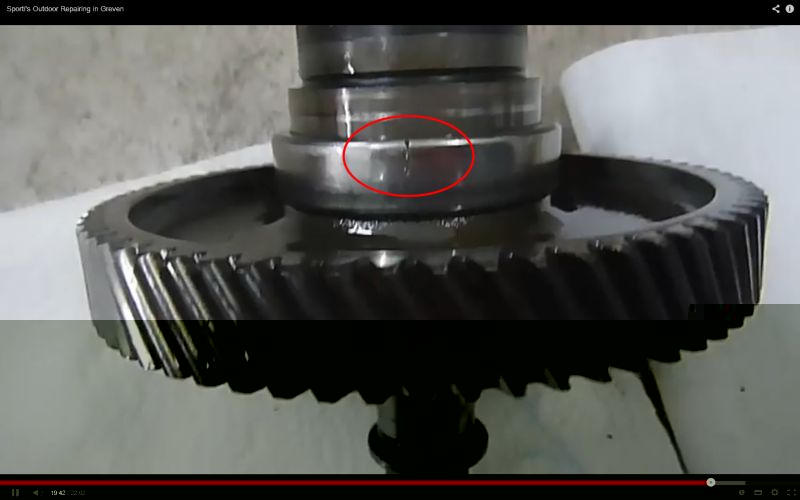

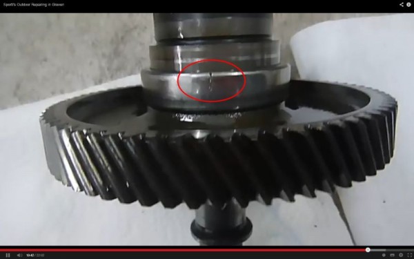

moin Sporti
das Lager hast Du doch nicht wieder montiert?
Re: Sporti's Outdoor Repairing in Greven
Uiuiui, das war die Achse von Dieters Motor die wir ja ausgebaut hatten.
Diiiiiieter prüfen,vor Wieder-einbau.
Ich habe nämlich den Motor gestern zurückgebracht und die 3-Stufen Achsen wieder ausgebaut.
