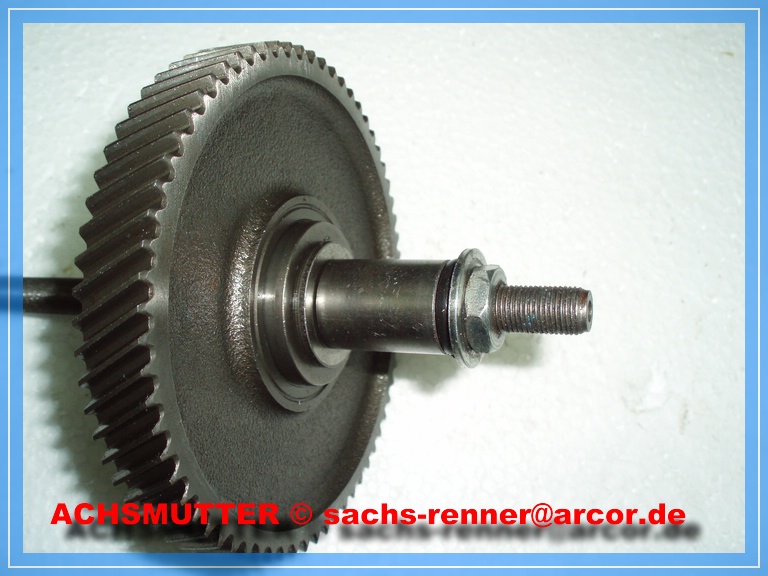

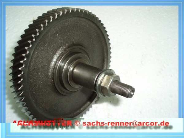

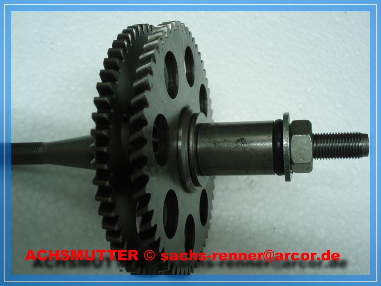

Bei einer Luxus ist das Ausfallende etwas dicker.Siehe die Bilder und besorge Dir die flache Mutter.
Auch eine neue Hutmutter würde ich mitnehmen beim Fahrradhändler . Gew. M10 x 1
Kostet nicht die Welt.

Danke für die Bilder.Ich werde mir die flache Mutter besorgen. :mcgreen:

Hallo.Danke der Nachfrage.Ich habe leider keine schmale Mutter,mit 17 er Schlüsselweite,bekommen.Also habe ich die dicke Mutter abgefeilt :mcgreen: .
Jetzt ist die Achswelle im gleichen Zustand wie auf deinem letzten Bild.Schmale Mutter,ohne U-Scheibe und die Achswelle paßt.
