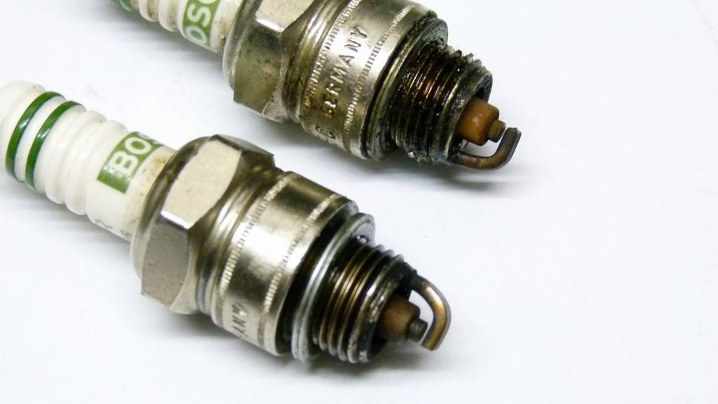

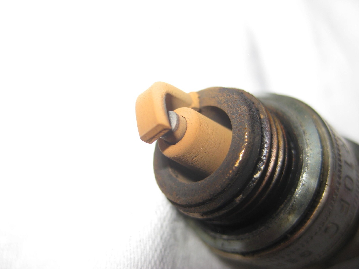

Chris. hat geschrieben:Ich habe hier eine Seriensaxonette ( keine Plastik- oder Metallbearbeitung ) mit Sportluftfilter und offener CDI :
Nur der Leerlauf mußte etwas langsamer gestellt werden.
Christian.
Bild von Chris.:
Hi Chris.
. . . so ein schönes Kerzenbild habe ich auf die schnelle nicht hinbekommen.
Echt schwierig im Keller gute Bilder zu erhalten.War mein zweiter Versuch :redface:
Denke es ist zu erkennen das ich nicht zu Mager oder zu Fett unterwegs bin.

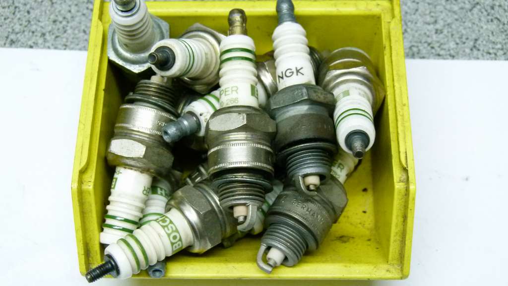

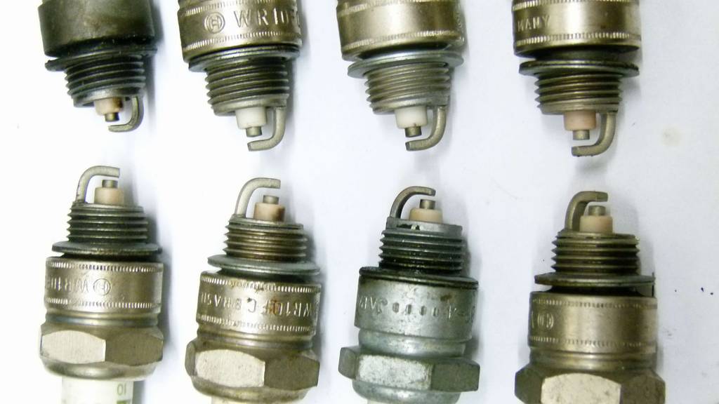

. . . gebrauchte Zündlinge :
Aus verschiedenen Schlachtungen und überbleibsel hatte ich Zündlinge gesammelt
und dann mit Glasperlen gestrahlt.
Elektroden werden vor Einbau noch nachgestellt :stop:
Denke kann mann noch weiterverwenden.
Für nächstes Strahlen werden Zündlinge in Platte geschraubt um Gewinde zu schonen ! :smile:

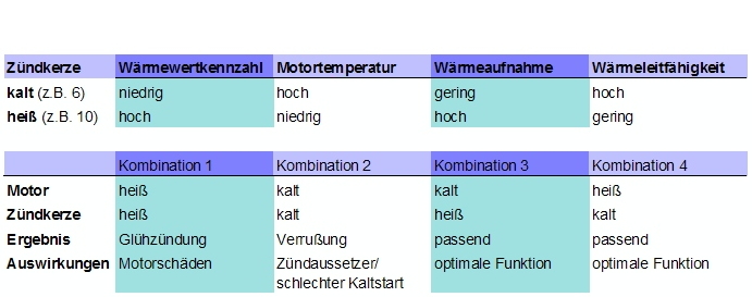

Die Tabelle habe ich jetzt extra bei Bosch abgeschrieben.
Rolle des Wärmewerts bei der Zündkerzenauswahl:
Ebenfalls bei Bosch die Gegenüberstellung der Wärmewerte, die Opa von seinen Mopeds aus der Jugend noch kennt, und die neuen Bosch-Bezeichnungen (beide linken Spalten) und die NGK-Kodierung (Spalte ganz rechts):
http://www.christian-koerkel.de/Service/Zndkerzen.pdf

Strahlen der Zündlinge :
Ich Strahle mit Glasperlen und ganz minimalem Druck . Am Isolator keine Risse
und bei manchen ja noch etwas braun. Also supervorsichtig ! *THUMBS UP*
