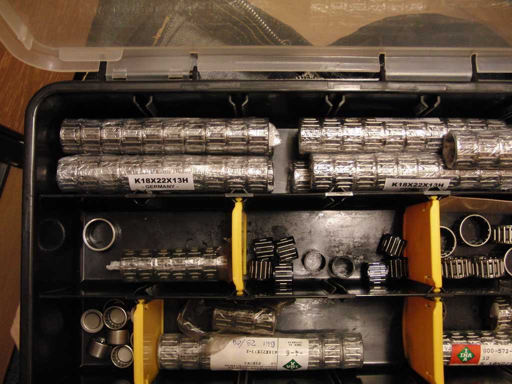

Poliere den Ø in der KW und den Bolzen der Glocke und setze neues Lager ein ( Hast du noch Nadellager ? )
Beiträge: 1270
Re: Kupplung Nadellager Trocken
Hi H.G.,
mit der Brille könntest du natürlich recht haben. Bin manchmal wirklich zu faul sie aufzusetzen. :/
Lager sind bestellt.
