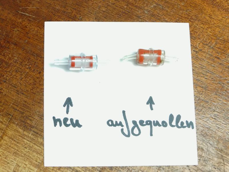

moin

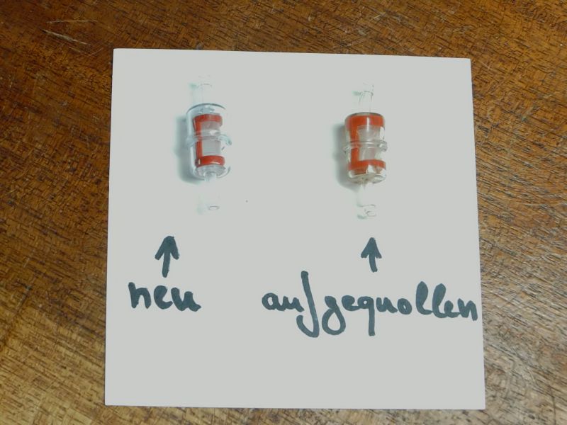

wie angekündigt finden jetzt fotos einzug in meine beiträge. hier habe ich einen benzinfilter den ich eben abgebaut habe. ich wollte das benzin ablassen jedoch kam nur minimal bis nix in meinen benzinkanister. die ursache ist der aufgequollene benzinfilter durch den nix mehr fließt. wie ich damit überhaupt noch fahren konnte (dies ist das rad mit dem ruckeln im regen gewesen) und wie er so aufquillen konnte bleibt mir schleierhaft. zum vergleich habe ich einen neuen mitfotografiert.
beste grüße von
malte

obwohl mir das bei meinen Filtern noch nicht aufgefallen ist sag ich mal "verdammt nicht schon wieder"
viewtopic.php?f=8&t=5462
wie lange hattest du den Filter im Einsatz?

Der Aufgequollene sieht auch irgendwie verbogen aus , oder hab ich nen Knick in der Optik? [:-}

Diesen hatte ich auch mal.
Musste allerdings nach einiger Zeit feststellen, dass der Pressmessingkegel sich gelockert hatte und nicht mehr gerade im Plastikgehäuse saß.

Doch, das Gehäuse ist auch Kunststoff und muß daher benzinfest sein.
Das die Herren Ingenöre nicht wissen, das Benzinfiltermaterialien auch benzinfest sein müssenn...
Oder einer der Herren Kalkulateure hat den Stoff aus kostengründen ändern lassen, ohne die Funktion zu beachten.
Oder schlechte Plagiate aus China, denen ist es eh egal, ob das, was die nachbauen auch funktioniert.
Auch Sachs hat mal einen nicht benzinfesten Luftfilter für Sachonette vertriegen, der sich nach ein paar Tagen auflöste. Der war rot.
