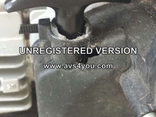

reparaturbuchse für zerfetzen seilstarter eingang
This is Sparta
Re: reparaturbuchse für zerfetzen seilstarter eingang
Hallo Andernach1950 ,andernach1950 hat geschrieben:siehe bild
. . . was du brauchst ist keine Buchse , nimm ein Gehäusedeckel und baue den E-Start um.
Bei Hilfsmotor.eu im Ersatzteil - Shop preiswert für 18.- Euro NEUWARE erhältlich
Da lohnt ein rummgeeiere nicht !
Glaube mal einem alten Hasen
>>>>>> Der Link >>>>>> http://shop.hilfsmotor.eu/e-start/decke ... arter.html
da kann man HiMo nur zustimmen. Neuer Deckel drauf und gut ist. Beim Zusammenbau sollte man alle Teile auf ordnungsgemäße Funktion kontrollieren. Kommt z. B. öfters vor, dass die Anwerfklinke beim Zurücklaufen des Handstarters nicht wieder eingeklinkt wird und dann im Polrad schleift. Die dafür zuständige Drahtfeder kann man meistens wieder zurecht biegen, aber es sollte eben schon so funktionieren, denn sonst schleift sich die Plastikklinke mit der Zeit ab und bricht dann irgendwann. Wenn alles stimmt hält der Starter sehr, sehr lange.
VG TomL

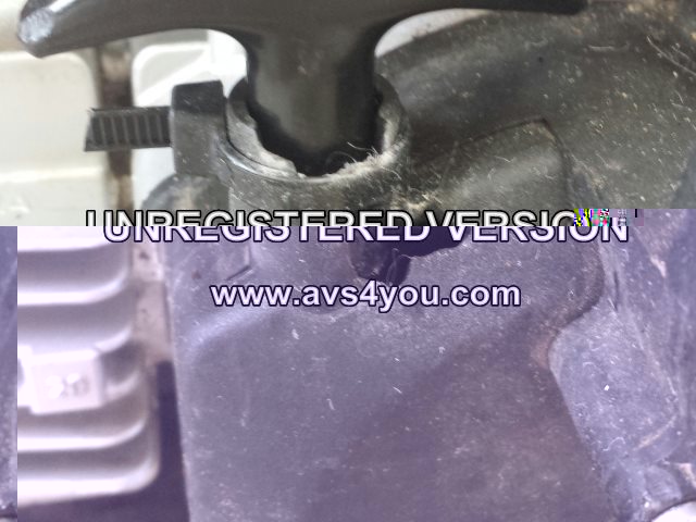

auch wenn's nicht professionell ist, ich habe das Problem mit einer Schlauchschelle gelöst.
Besser ein Provisorium als gar nix!
na wenigstens hast du nun eine schöne Startseildurchscheuer Einrichtung geschaffen.
