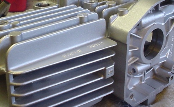

Hallo Forengemeinde, habe einen alten 199 Motor an einer Herrenspartamet erworben, möchte jetzt das Gehäuse wieder sauber bekommen, wie bekomme ich das in den Griff, kann man das Gehäuse ein paar Tage in Diesel legen,Fragen über Fragen,

Hallo Haraldino,
Diesel könnte auch klappen.
Wir sprühen mit Bremsenreiniger ein und schruppen mit einem schmalen, harten Pinsel den Dreck runter. Sieht danach recht ordentlich aus.
Die beste Erfahrung haben wir mit Strahlen gemacht, aber leider haben wir selbst keine Möglichkeit, müssen wir immer zum Kumpel schaffen. Der strahlt die , beschichtet sie neu und brennt den Lack ein.
Aber wir machen kaum noch was und der lässt sich auch nicht in die Karten gucken.
lg,reiner
