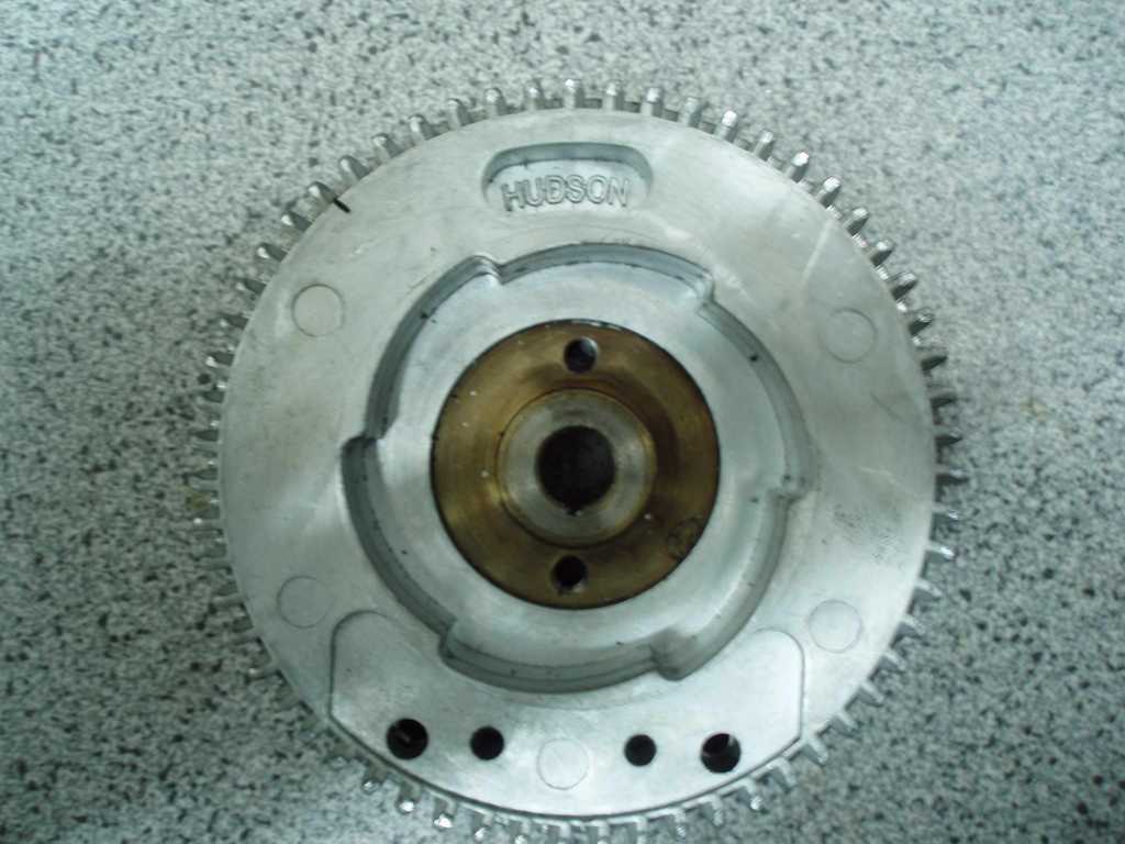

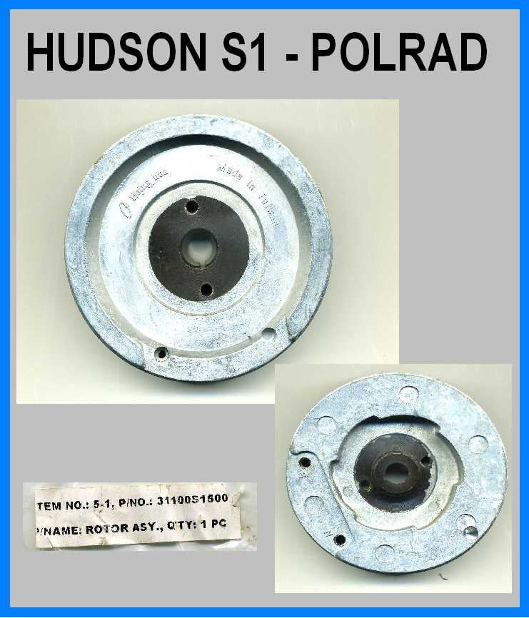

- Handstart Polrad
E-Start - Polrad

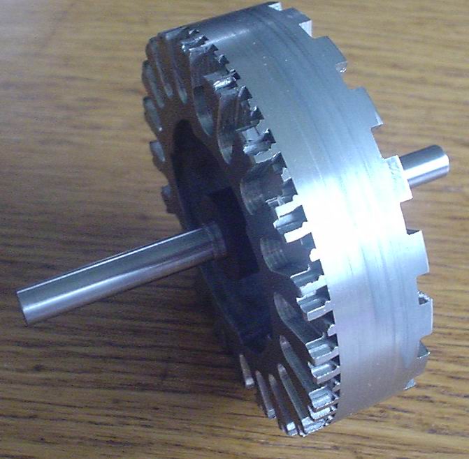

Wir haben eine alte Achse zweckentfremdet und den angedeuteten Konus passend gedreht.
Die Auswuchtvorrichtung ist aus hartem Alublech, mit zwei angeschliffenen Einkerbungen wo die Achse mit Polrad drin dreht.
Die Reibung ist sehr gering, auch ohne Lager, wichtig ist natürlich das alles genau waagerecht steht.
Der Vorgang ist der gleiche, solange Material abtragen, bis es keinen bevorzugten Haltepunkt mehr gibt.
Klappte bisher zur Zufriedenheit.
Ein Bild von der Achse mit Polrad hab ich noch, der Rest ist schon verschenkt an einen befreundeten Bastler.
lg,reiner
