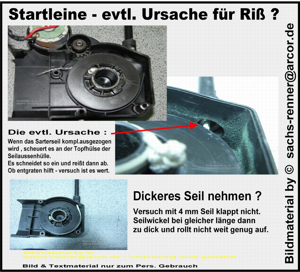

Re: Handstart Problem
Ursache :
Neues Seil :
Ursache :
Neues Seil :
