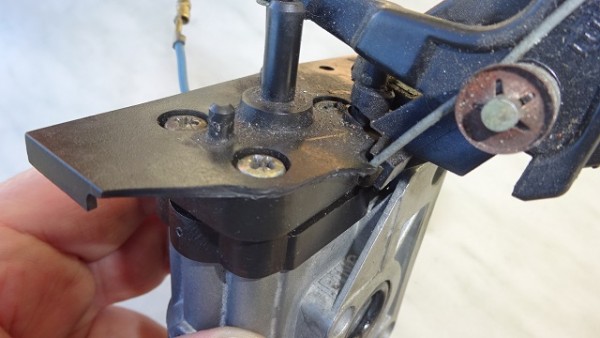

Wie Ihr bereits alle wisst, und wie ich auch weis, sind die Vergaserdeckelplatten im Laufe der Jahre ziemlich brüchig geworden.
Das hat auch mit dem Wassergehalt des Kunstsoffes zu tuen, der sich so reduziert hat, dass der Kunststoff extrem brüchig geworden ist.
Gerade wollte ich einen fertigen Vergaser an einen Motor schrauben, da ist er mir aus der Hand gerutscht und von sage und schreibe 1 m Höhe auf den Teppichboden gefallen.
Wenn es keine Neuproduktion von diesen Platten mehr gibt, werden wir nur noch brüchige überlagerte Platten bekommen.
Das gilt für alle Plastikteile am Motor.
Auch fehlen überall Radien, was die Bruchgefahr erheblich fördert.
