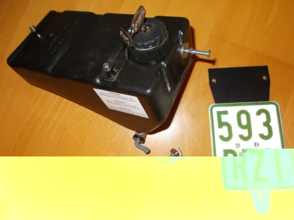

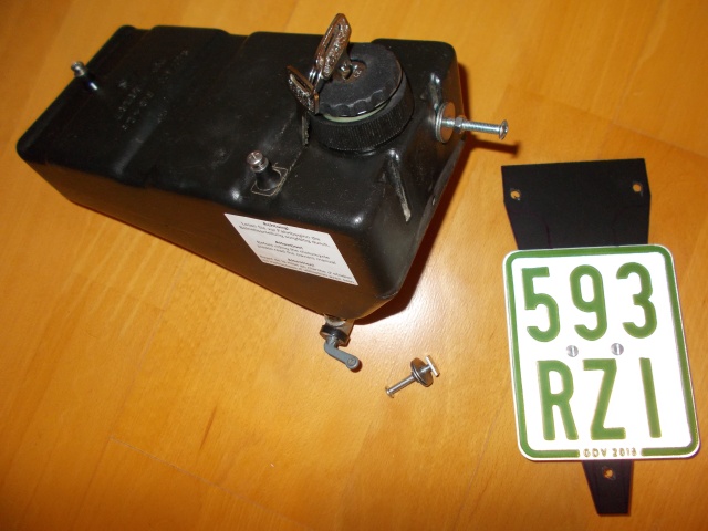

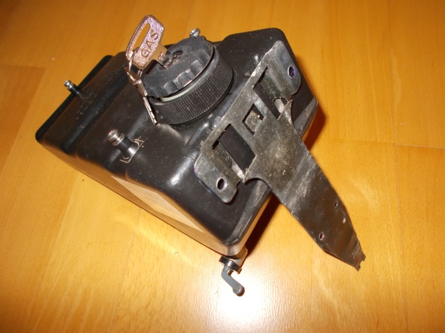

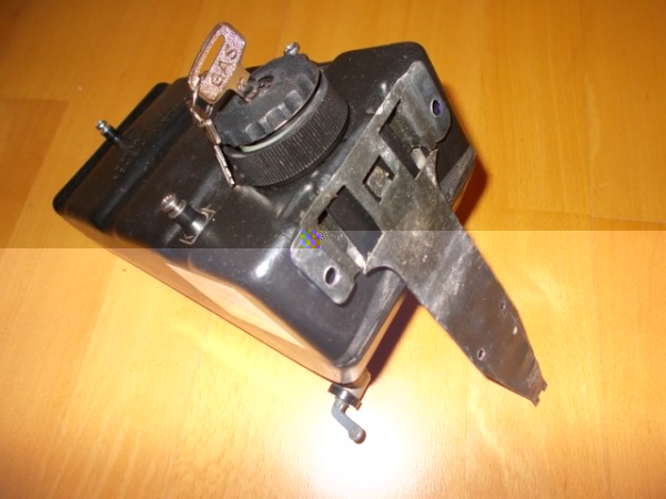

scheinbar fehlt Dir der Kennzeichenhalter an der Saxonette Classic.
Dieser Halter wird am Tank eingehängt und am Schutzblech verschraubt. Am Halter wird dann das Kennzeichen sowie das Rücklicht montiert.
Hier im Bild mein an diversen Stellen gebrochener Halter:
Bis vor Kurzem habe ich nach so einem Halter gesucht, die Originalen brechen halt leicht.
Mehr zum Thema hier:
http://www.motorfahrrad.eu/viewtopic.php?f=17&t=6539
Inspiriert durch diesen Beitrag bin ich gerade dabei einen alternativen Halter aus Kunststoff zu fertigen.
Der Halter soll mit 2 kleinen Gewindeplättchen (die M5 Plättchen an Rohrschellen vom Baumarkt passen perfekt) welche, in die Aussparungen des Tanks passen, fixiert werden.
Natürlich soll dann auch das Rücklicht und das Versicherungskennzeichen Platz finden.
