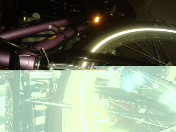

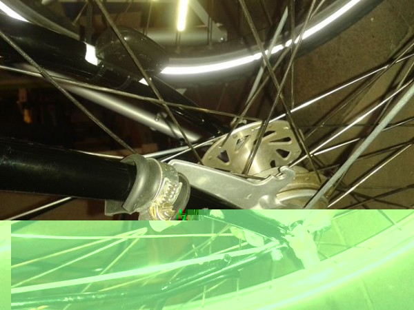

Ich glaube das ich die gleiche Bremse dran hatte wie du.
Ich habe die bei meinem Rad ausgebaut und eine normale Bremse ans Rad geschraubt.Also eine mit Bremsbacken.
Meine Bremse hat blockiert und ich bin fast kopfüber abgestiegen.Gabel verbogen.
So eine Bremse käme mir nicht mehr an die Saxo.Das Rad nutze ich weiter. Den Hebel habe ich an der Gabel befestigt,
bis ich ein passendes Vorderrad gefunden habe.

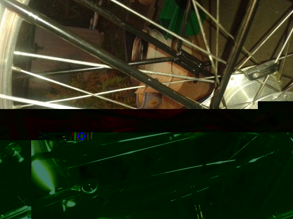

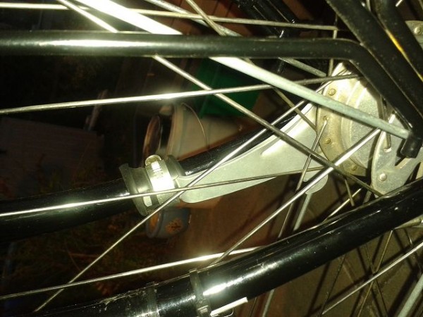

Hier die Bilder.
Ich hoffe man kann alles erkennen.Bilder anklicken dann sind sie richtig rum.
