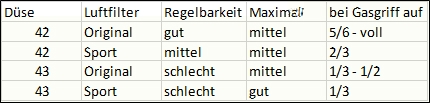

In einem ersten Versuch wurde ein Billigkolben mit einem Kleeblatt versehen und ausprobiert:
Klappert 'wie Sau' (hatte ich vorher schon gelesen, hätte ja sein können, dass nicht ...)
Lief um 32km/h bei Sportluftfilter und 43er Düse im Bing, wenig Durchzug.
Jetzt Wechsel zu neuem Mahle Buckelkolben
Läuft ruhig, deutlich mehr Durchzug aber .....
Ich bekomme einfach keine saubere Abstimmung hin.
Diverse Male auf Nebenluft geprüft an
Membranplatte zu Motor und zu Vergaser
Schlauch von Membranplatte zu DekoVentil geprüft
zieht auch keine Nebenluft auf dem Wege
Spritfluss einwandfrei vom Tank über FIlter und Schlauch
(Lüftungsöffnung im Tankdeckel in Ordnung)
Ausprobiert habe ich die unterschiedlichen Kombinationen aus Vergaserdüse 42/43 zu Original- und Sportluftfilter
heisst: am Besten läuft der Motor bei 42er Düse und Originalfilter bei mässiger Maximalleistung
am schnellsten läuft er mit 43er Düse und Sportluftfilter wenn der Gasgriff nur etwa 1/3 aufgezogen wird
wenn mehr Gas gegeben wird, bricht die Leistung ein
So langsam schwirrt mir der Kopf:
zuviel Sprit und zuwenig Luft oder
zuviel Sprit und zuviel Luft oder
zuwenig Sprit und zuviel Luft oder
zuwenig Sprit und zuwenig Luft?
Was kann ich für eine saubere Abstimmung noch ausprobieren?

Sodele Danke für die Tipps.
Ganz ohne Lufi wollte ich dann doch nicht, aber ohne Deckel lief sie ziemlich gut:
Nach meiner Tabelle
Regelbarkeit gut, Maximalleistung gut, bei 5/6 bis voll
Jetzt weiß ich aber auch, warum der Kasten Ansauggeräuschdämpfer heißt. :wink:
Deckel ist dann -wie Audiclaus es nennt- entrümpelt worden, reicht aber nicht für genug Luft wie es scheint.
2 Bohrungen an der Seite des Luftfilters, unter demselben, lässt jetzt genug Luft rein, aber auch Lärm raus.
Deckel innen teilweise mit dämpfendem, dickem Material belegt, um den Lärm in Grenzen zu halten hat etwas geholfen.
