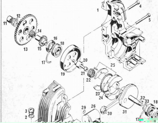

Am besten mal ein Schaubild ansehen.
Getriebe 1 :

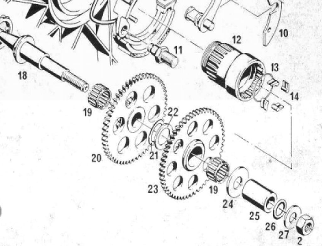

Getriebe 2 :
