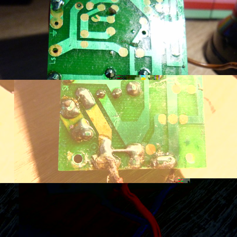

Hallo hier sind die Fotos von der Platine[.Rickyattachment=0]P1000070.jpg[/attachment]

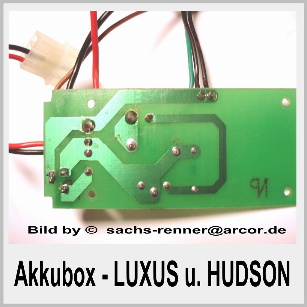

Diese Version muß eine Übergangs Version sein , ohne Bestückung auf Grundlage der alten Platinenversion.
Hier die neue Version , die ich kenne : -

Hallo.Danke für die Info.Kann es sein,das die gelötete Brücke(siehe Bild)entfernt werden muß und an diesem Lötpunkt das braune Ladekabel gelötet
wird.Die Leiterbahn geht ja an die Sperrdiode.

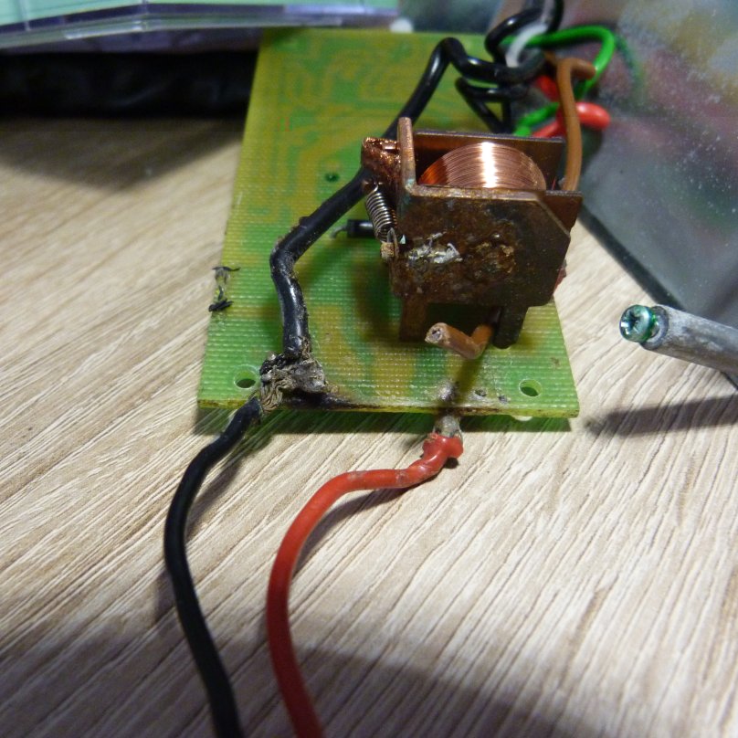

Ich kann hier leider nicht weiterhelfen .Was ich aber sehe ist das die Kabel Rot und schwarz ziemlich ausgefranst sind.
Die würde ich neu machen.

Re: Elektronikbox
Hallo Ricky,
der braune Draht von der Ladewicklung liegt immer direkt am Pluspol des Akkus.
Die Diode auf der Platine dient nur dazu, Induktionsspannungen beim Schalten des Relais zu unterbinden.
Die Gleichrichtung der Ladespannung erfolgt bereits in der Zündspule, also auch da ist eine Diode eingebaut. Ist die dann allerdings defekt wird der Akku nicht mehr geladen, sondern über die Ladewicklung ziemlich zügig entladen. Und man kann sie nur mit der kompletten Zündspule tauschen, da sie mit vergossen ist.
Also erst die Diode in der Zündspule prüfen (braun gegen schwarz gemessen = hoher Widerstand, schwarz gegen braun = niedriger Widerstand). Ist die Diode in Ordnung kannst Du die braune Leitung mit der roten vom Akku verbinden.
Die eingelötete Brücke sieht im Gegensatz zu den restlichen Leitungen professionell angelötet aus, also gehört sie da wohl hin. Ist wahrscheinlich auch erforderlich, da die Ladebuchse nicht bestückt ist.
Viel Erfolg und viele Grüße
TomL
TomL
