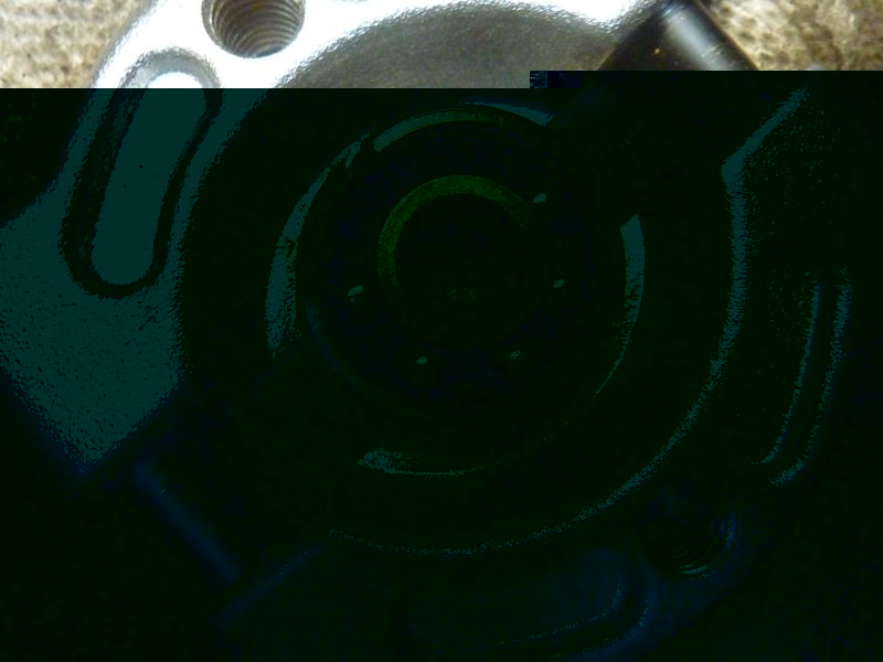

Da hatte ich bei einem Probelauf einer meiner schon lange auf Lager Motore
wegen ungewöhnlichem Laufgeräusch dann schnell ein klapperndes Polrad (Die laufen mir jetzt wohl hinternach,die Dinger

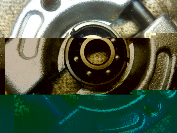

) als Übeltäter ausgemacht und auch gewechselt . Erneuter Probelauf und - Nee - Geräuschkulisse immer noch nicht zufriedenstellend . Motor auf und geschaut und geguckt und gedreht und getan.... Kolbenpassung gefiel mir nicht und den Kolben dann auch durch einen besser Passenden der auch noch Klee bekommen hatte ersetzt. Bei dem ganzen Getue hatte ich dann mal (aus welchem Grund auch immer) die Kurbelwelle ohne Kolben in das Gehäuse gesetzt und daran gedreht . Die Pleuelstange berührte zwar dabei die Zylinderwandung aber - Da war noch so ein anderes klackerndes Geräusch . Lager......? Hatte ich doch schon von Hand gedreht und nix ungewöhnliches gehört ....! Kurbelwelle raus und Lager gedreht . Nix . Kurbelwelle wieder rein und gedreht . Da war´s wieder .
. Nochmals wiederholt und wieder Gleiches . Lager kommt jetzt raus....! Dabei dann geschehen ein Knack und kaputt war der äußere Lagerring
Glücklicherweise war der innere Lagerring aber schon so weit vor auf der Welle vorgerückt dass ich den mit einem anderen „Spielzeug" fassen konnte
Rätselraten jetzt ob das rollende Lagergeräusch von einem Anriss im Lagermantel kam.....? Nach dem Frühstück geht´s dann weiter .

Moin Dietmar ,
was dieses KNACKEN verursacht , woher es gekommen ist , kann jetzt nur noch Spekuliert werden.
So einen Schaden wie hier vermutet im Kugellager kann ich mir nicht vorstellen.
Was ich aber für die Ursache für den Bruch des äußeren Lagerring halte
ist die mehrmalige Demontage des Lager wo zu viel seitliche Spannung beim Spannen des
Abzieher fehlgeleitet wurde , durch Blockade des Lagerinnenring auf KW-Zapfen ,
und hierdurch zum Riss im äußeren Lagerring kam.

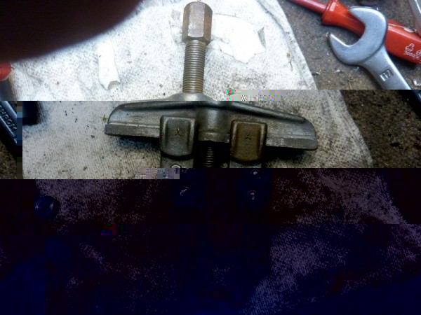

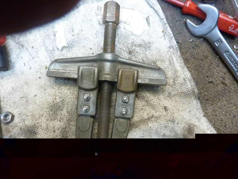

kam doch nicht auf den Namen von dem " Abzieher " klar TRENNMESSER heißt das Teil
Und Du hast Recht mit Deinen Ausführungen - Schutzbrille benutzen !
Ich gebrauche kein Trennmesser habe Eigenbau Abzieher .
