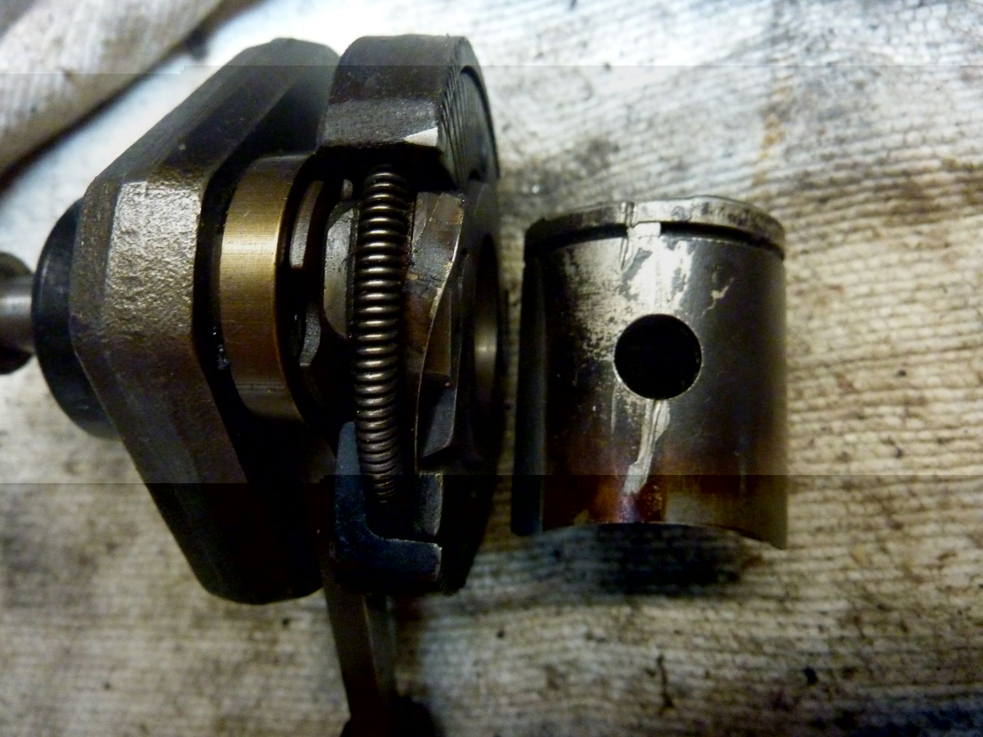

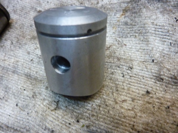

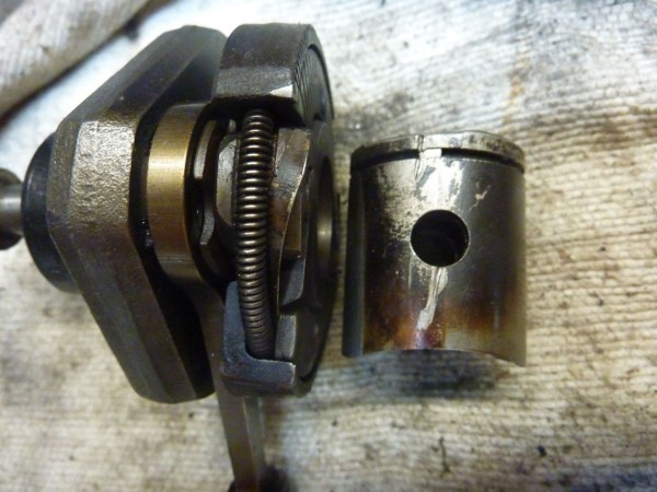

:sad: Nun hat er gut 1,5 Jahre den Dienst klapperfrei und sehr gut in dem Motor meiner Saxonette verrichtet und ein gräußliches Ereigniss hat ihn dann gestern um´s Leben gebracht : Den Kolben der im Kauf so günstig ist .
Seit ca. einer Woche bemerkte ich schon bei Bergauffahrt einen übermäßigen Leistungsverlust . An Motoröffnen hatte ich schon gedacht aber : Lust und bei der Hitze.....?

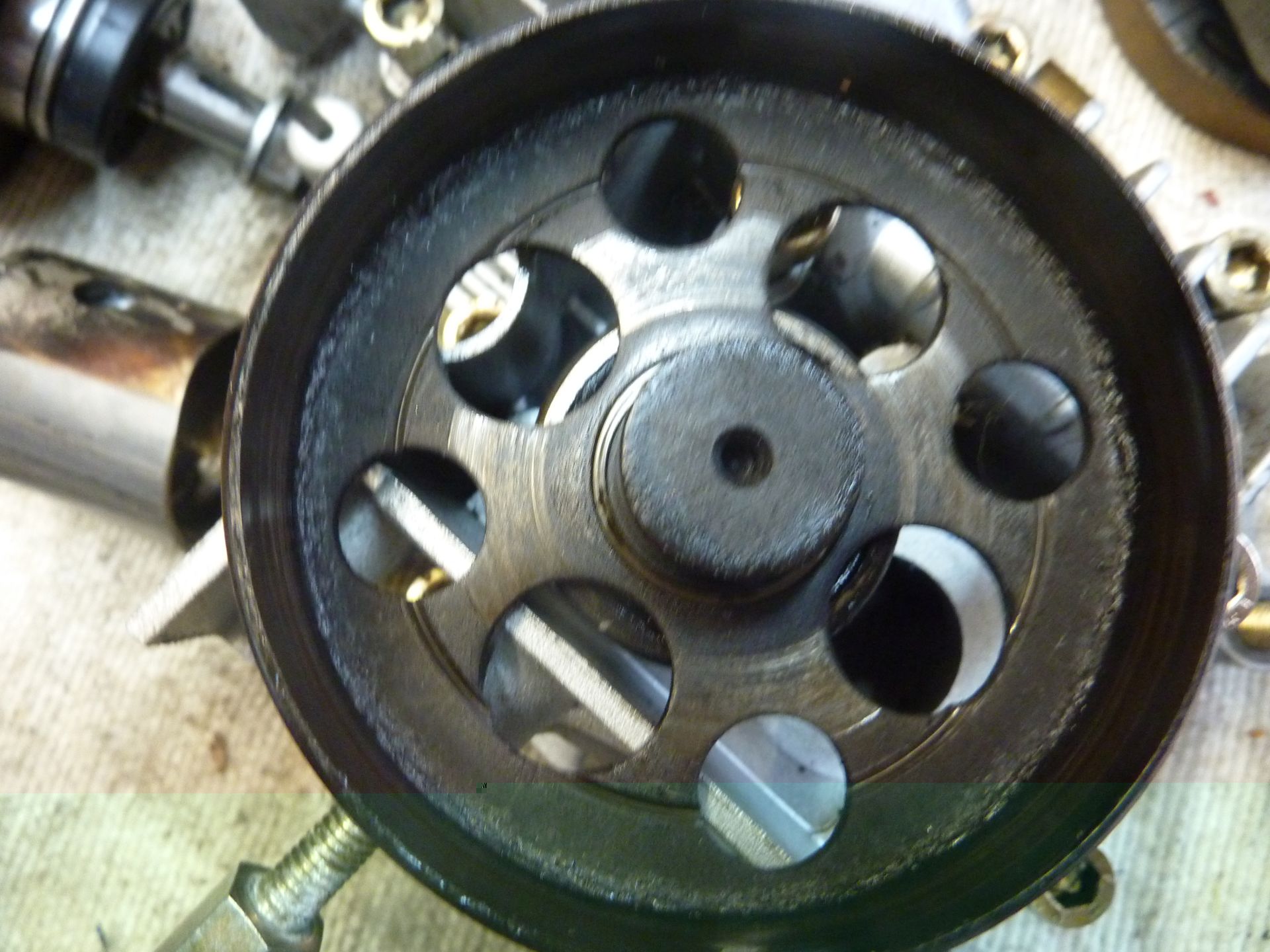

Gestern dann eine etwas längere Fahrt vor dem Abstellen vor einer Bäckerei und ein Motoranwerfen war danach unmöglich .Motor saß fest . Bei Motoröffnung dann das Schadenbild und ich nehme mal an dass das verrutschte Reibband für den Fresser ursächlich war . Das Reibband hat/te auch schon eine Spur in der Kupplungsglocke hinterlassen . Eine Nut gefräßt . Späne oder Stück vom Reibband oder Beides dann die Kolbenfresserursache....? Egal und nu isser hin der Gut und Günstige....! Der Zylinder hat auch gelitten und den werde ich wohl kaum noch oder nur in Not in Betrieb nehmen . Einen „neuen" Motor bin Ich z.Zt. am Bestücken und Kolben der günstigen Art hätte ich dafür auch noch parat , aber : Versuch damit ist für mich mit guter Bewertung abgeschlossen und ich werde nun einsetzen und für mich als Premiere und auch schon mit sensiblen Fingern und Sinnen probiert ob paßt..... :smile:
Schaun mer mal . Ne...!

Denke nicht das es vom Reibband ein Fresser war. Da ist was anderes durchgegangen. War der Kolbenring gebrochen ? Nadellager ?
und Deine Ohren sind auch nicht mehr die Besten wenn Du das " Rasseln " des Reibband in der K.-Glocke nicht hörst.
Jetzt weiß ich auch warum der Billig-Kolben nicht geklappert hat - klar wenn man Nix hört ! :klugscheiss: :muahaha: :muahaha:
Wie sieht die Glocke innen aus ?

Die nette dunkle Ablagerung an deinem Kolben kommt aber nicht vom Fresser.
Da pfeift schon länger was an deinem Kolbenring vorbei.

tnt-dennis hat geschrieben:Och Dietmar, du armer.
Dennis , gut erkannt Kolben war SPIELFREI - und hat nicht geklappert !!!!! 8-)
>>>> Waren denn beide Kolbenring-Clipse OK und vorhanden beim Ausbau - Dietmar ??
Hatte ich ja auch geschrieben dass da schon seit einerWoche vorher Leistungsverlust merkbar war .
Hatte ich auch schon geschrieben dass in die Kupplungsglocke durch das rausgerutschte Reibband eine Nut „gefräst" wurde . Hm :/ Mit ein Grund für den Leistungsverlust.....? Mag ja sein mit dem nix gehört aber : Bin ja auch alt und krank un Brillenträger.... :smile:

Dennis , gut erkannt Kolben war SPIELFREI - und hat nicht geklappert. 8-)
:/ Hast Du denn das evtl. Geklapper sogar bis Zuhause gehört....? :smile:
Und : Ich hatte doch sogar zu einem Hörtest eingeladen.....! Ist aber von Denen mit den feinen Ohren ma ganich Einer gekommen....! Blamage gefürchtet....!? ]:-> :*
Egal aber und Mutmaßung hin und Mutmaßung her . :ironie: Die Billigkolbenverweigerer können sich nun ob dem Kolbentod freuen und am Ersatzmotor wird nachher noch gearbeitet . Und wenn denn ma Einer einen Kolben der günstigen Art fahren möchte....? Der kann sich ja vertrauensvoll an mich wenden, Ne...! 8-) :smile: :*

(Und nun wohl im richtigen Beitrag :smile: ) Nachgeliefert : Die Nut im Kupplungskorb .
