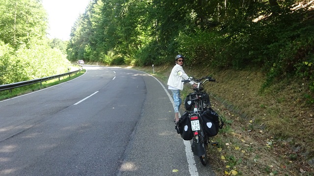

Bei 8 % Steigung komme ich noch mit Ca. 20 km/h den Berg hoch. Bei 10 % muss ich leicht mittreten. Bei 12 % muss ich stark mittreten, darf nicht allzu lange sein.
Bei 15 % brauche ich schon Anlauf, geht nur bei einem kurzen Stück ( 100m ), dann muss ich schieben.
Wenn die Geschwindigkeit von min 12 km/h nicht durch Mittreten gehalten werden kann, ist es besser zu schieben, damit die Kupplung nicht abraucht.
Es gab schon Steigungen, da bin ich mit einer roten Krawatte am Pass oben angekommen, wo schon meine Frau triumphierend bereits auf mich wartete und die 2. Zigarette anzündete. Sie ist mit Ihrer Hollandübersetzung ohne mittreten ( oder leichen mittreten) bei bis zu 15 % Steigung angekommen, während ich den Endspurt bei einer der "Tour de France" nachspielen oder schieben musste.
Wie geht das ?
Ja ich wiege 120 Kg und sie 55 Kg.
Sie hat eindeutig das bessere Kilo-Leistungsgewicht.
Das ist der Grund .
Es gab letztes Jahr eine Strecke im Schwarzwald, die so steil war, dass wir beide nicht mehr weiterkamen und umkehren mussten, siehe Bild.
Da war selbst schieben zu schwierig. Motor anlassen beim Schieben ist nicht zu empfehlen, da dann die Kupplung schleift und heiß wird.
