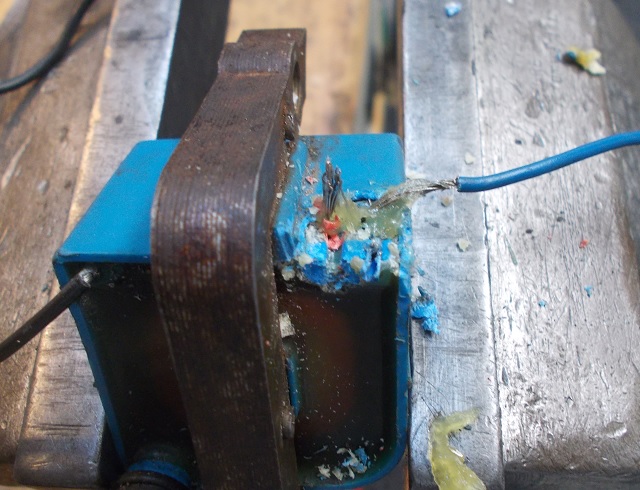

bei sehr alten Spulen kommt es oft vor, das die Kabel direkt am Ausgang der Spule abbrechen.
Da ist dann nicht mehr genug " Fleisch" übrig, um eine neue Leitung anzulöten.
Wenn mann aber die seitliche Wand am Kabel entfernt, kann man am freigelegten 5 mm Kabelende , welches dahinter war wieder solide ein neues anlöten. Anschließend am besten mit Kabelbindern als Materialspender mit Lötkolben wieder auffüllen, Dann mit Heisskleber nochmal drüber um die Kabel zu fixieren.
Sieht vielleicht dann sch.. aus, aber wenn es dauerhaft funktioniert...
Rettung einer Spule
