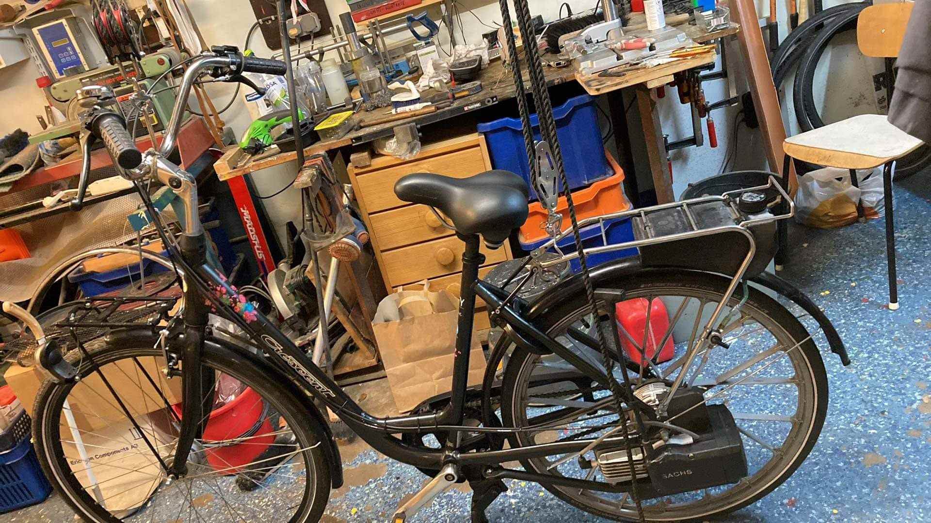

Nun bin ich gerade fertig geworden den Saxo I motor in ein schwedisches CRESTCENT damenfahrrad zu integrieren was wohl nun zur ersten schwedischen CrestcentNette, CrestiNette oder CC-Nette werden soll/wird?
Nur....der erprobte SAXO I springt nicht mehr an ]:-> . Ums verrecken nicht weil er auch keinen Zündfunken mehr bekommt!
