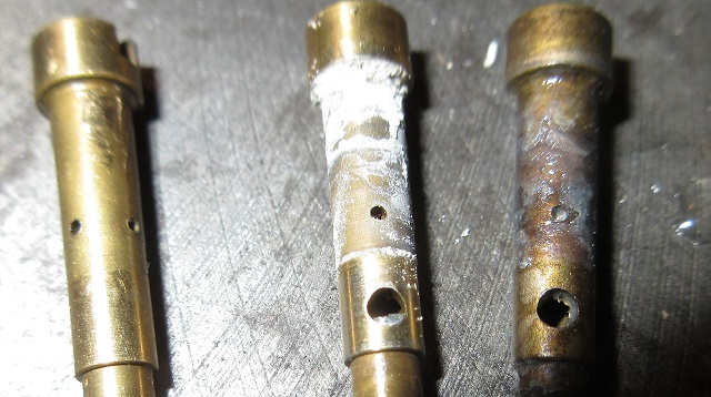

Aber öfters wird beim "Vergaserreinigen" etwas entscheidenes vergessen: Die Düsennadel
Wenn die nicht auch gereinigt wird, wird die Saxo nie richtig laufen.
Zum Entfernen bei Bing Vergaser : mit 2,5 mm Boher 9 mm tief bohren und ein 3 mm Gewindeinde reinschneiden.
Dann eine M3 Schraube mit montierter Mutter und Unterlegscheibe reindrehen und mit der Mutter dann rausziehen.
TK Vergaser: Vorgesichtig mit einer Flachzange rausdrücken.

Vergasergehäuse besser im Ultraschallbad mit entfernter Düsennadel reinigen, danach in Spiritus legen.
Hier Bilder von Düsennadeln: 1 x gut, 2 x schlecht.
Wenn die 4 Löchlein zu sind, D= 0,5 gibt es kaum Leerlauf.
