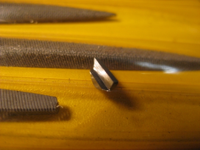

bei einem originalen Motor mit Tuning-Modul würde ich so zwischen einem drittel und einem halben Keil Frühzündung geben. Dazu bearbeitest du die Scheibenfeder so wie auf dem Bild zu sehen. Dann setzt du das Teil so ein, dass man das Polrad nach rechts ein stück drehen kann.
Am besten geht es, wenn man dabei den Kolben etwas fixiert, damit sich beim Festschrauben das Polrad nicht wieder verdreht. Den Kolben kannst du zum Beispiel mit einem Bleistift (Rückseite) durch das Zündkerzenloch fixieren.

das endtspricht so 1 bis 2 grad Frühzündung ?? ist das schon bei der Kleinen spürbar ??
Gruss Angel

Vieleicht falsch ausgedrückt :redface: meine mit mm wieviel ich das polrad nacht rechts drehen muss (vom keil weck), wollte eigenlich denn keil wecklassen,aber wenn es reicht nur den keil leicht zu bearbeiten, werde ich es mal versuchen.
