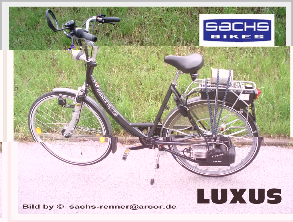

Hi Arie , @ all
. . . denke Arie das die Spartamet bei Dir auf dem Bild mit anderen Aufkleber " Saxonette - Luxus " beklebt wurde.
Der Spartamet -. Rahmen der " COMPANION " ( Vorläufer der LUXUS ) war im richtig für die Version ohne
Federgabel abgestimmt.
Hier ist es zu sehen das am STEUERROHR vorne die Unterlänge ca. 30 mm länger war wie beim ersten Rahmen
der LUXUS ( Euro2 ) in der BRD. Da passte alles. Auch war das Rohr-Profil des anders bei NL und D Rahmen.

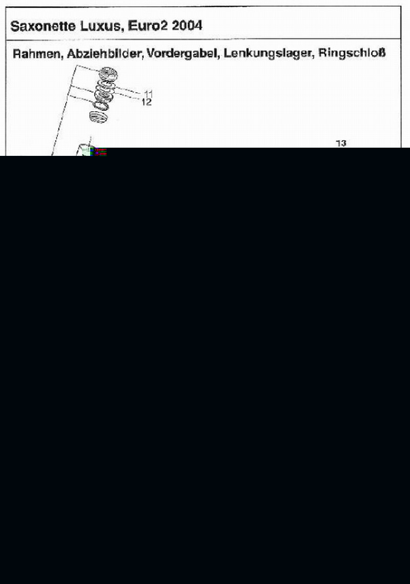

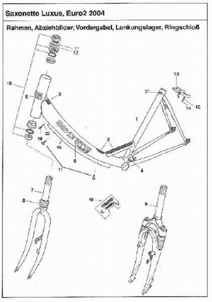

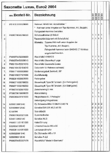

Hier auch Ersatzteilliste der Luxus Euro-2 ( mit / ohne Federgabel :
. . . und hier noch ein altes Bild der " COMPANION " aus NL :

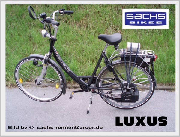

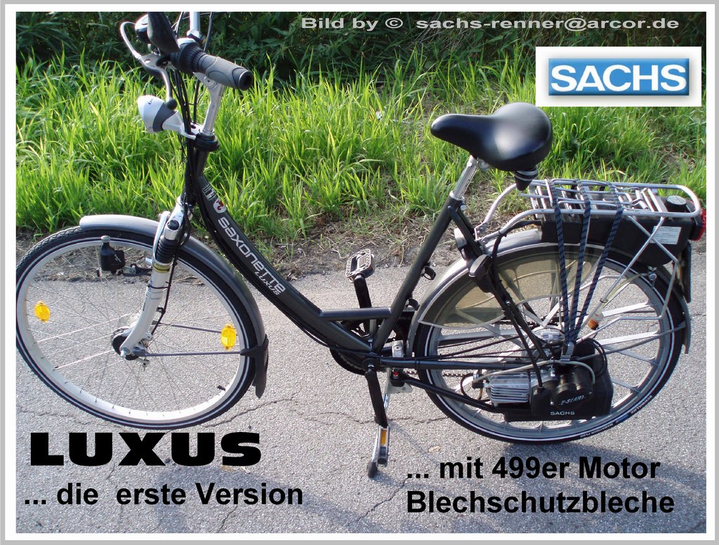

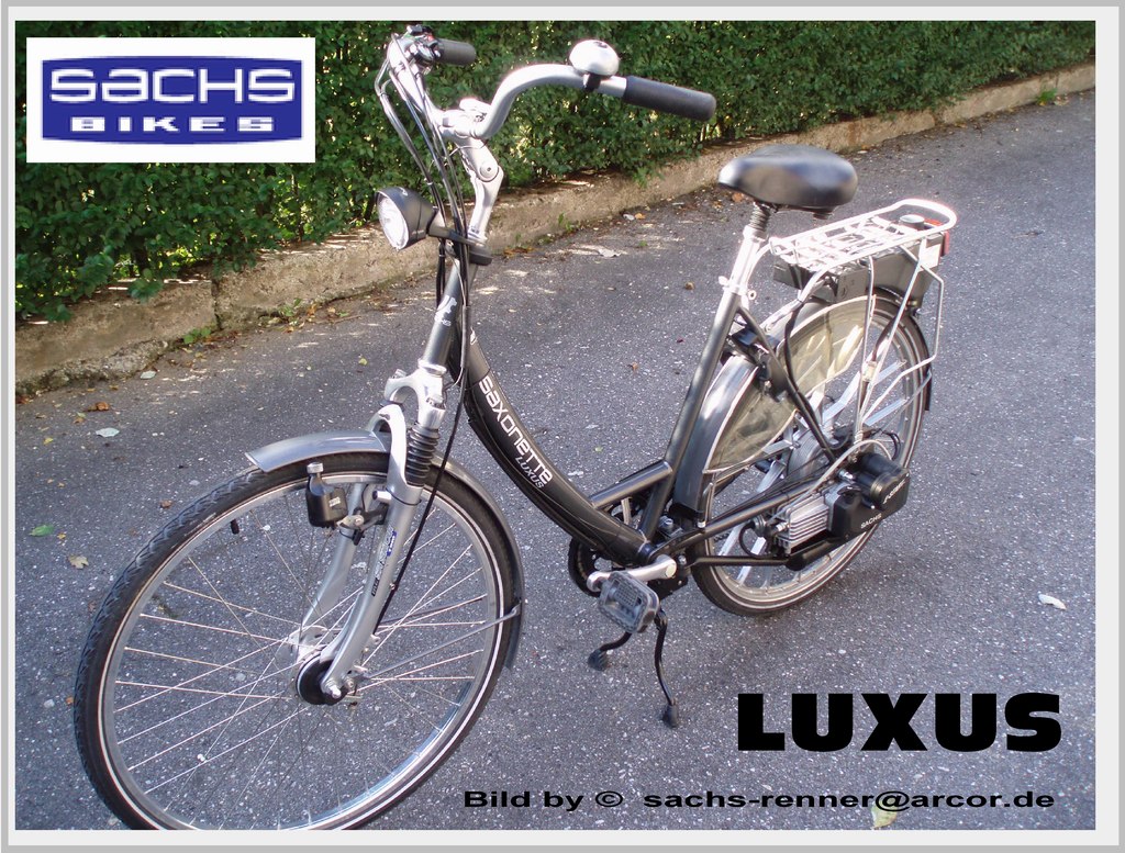

. . . hier die ersten Bilder des D - Rahmen der Luxus :
Achtet hier auf die UNTERLÄNGE des Steuerohr , welche Kürzer ist als bei NL " Companion " Rahmen.

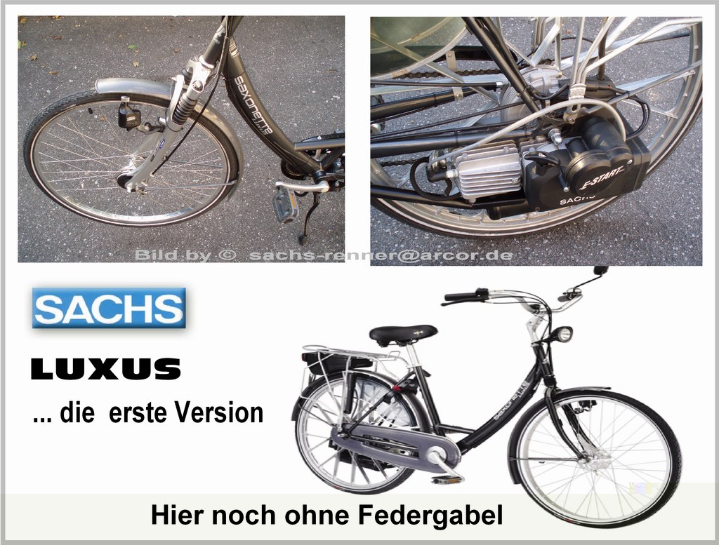

. . . auch waren bei der ersten LUXUS in D noch die STAHLSCHUTZBLECHE verbaut und kein Plastik-Müll !

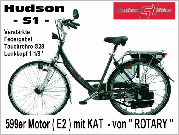

. . . . zum Abschluß noch die " HUDSON S1 " nach der Übernahme von Sachs :
. . verbesserte Ausführung der Federgabel ! ( Tauchrohre dicker )

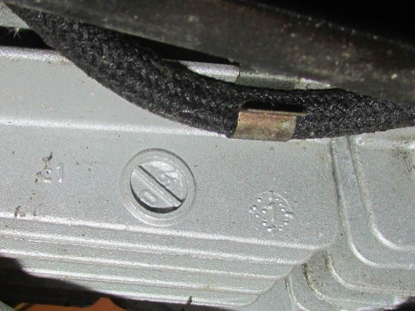

@Spartarie, ja genau mein Modell. Hat deine Fahrgestellnummer auch WSF 519 23... ? Der Sattel sieht gut aus. Hat nicht so riesige Federn wie der Lepper. Ich frag deswegen weil ich versuche meine Saxonette einzuordnen. Ich hab da noch ne Gussmarke auf der rechten, zum Rad zeigenden Kühlrippe gesehen. Vlt. kann dazu jemand was sagen wie das zu deuten ist. Die Frage ist ja auch, wo bei wem wurden diese Rahmen hergestellt? Bei Hercules, bei Spartamet oder ganz wo anders. Also meine Ausführung "G" der Saxonette Luxus entsprich doch sehr exakt der Spartamet Companion auf dem Bild.
Für alle die es schlecht sehen können: c1 dann ein Kreis mit vertikalem Strich in der Mitte. links eine 0, rechts 9. danach noch eine 1 in nem gepunkteten Kreis.
Bild Gussmarke
Ist das ein Motor der bei Sachs, bei Morni oder bereits in China gebaut wurde? Kann man das irgendwie erkennen? Wie gesagt ist ein 499.er mit 20.er Marke.
