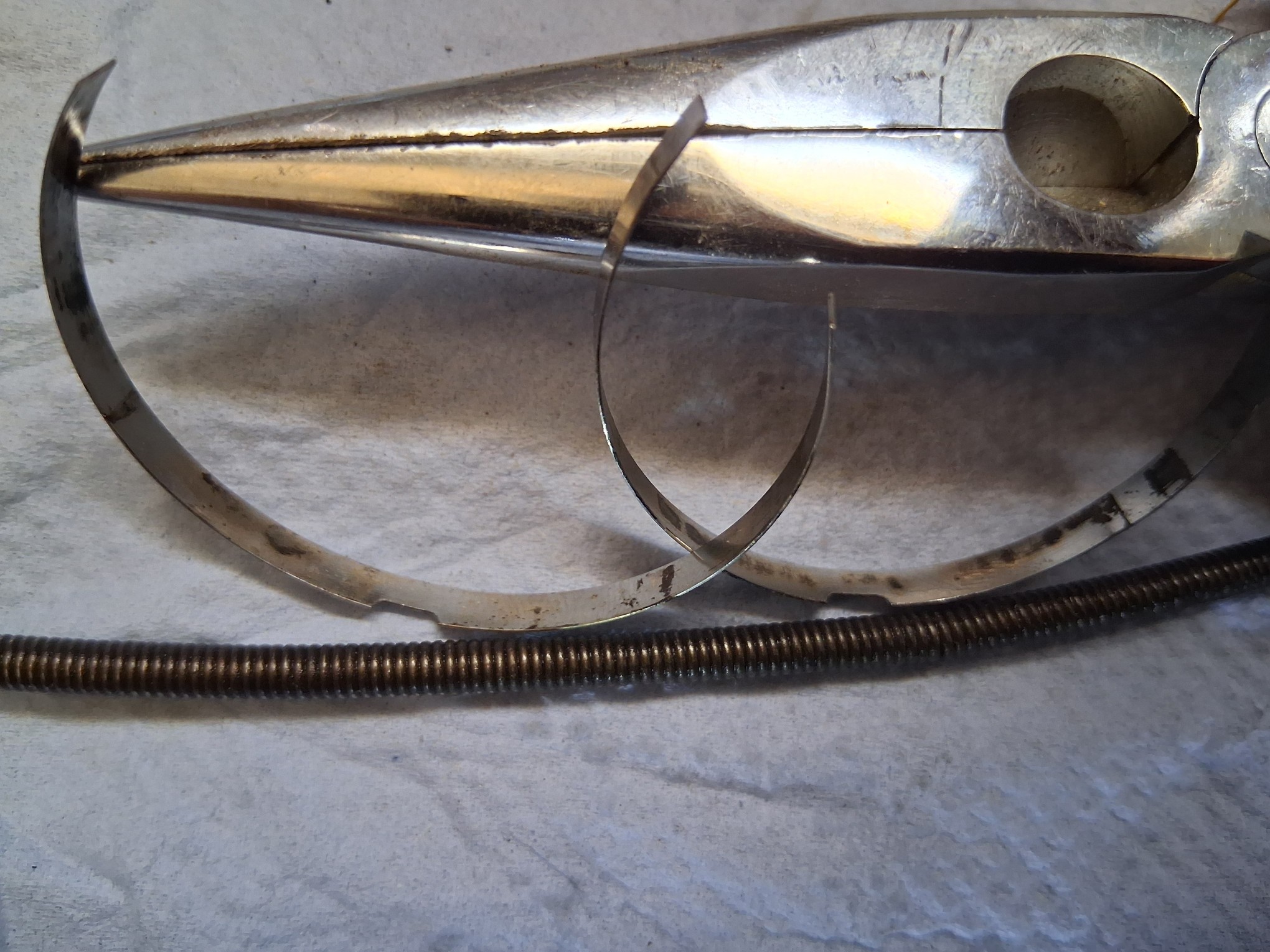

Sind die Teile noch in Ordnung?
Merke Unebenheiten an den Reibbändern.
brodel heinrich
Beiträge: 427
Wohnort: Veghel Niederlande
Re: Kupplungsnadelkranz unterschiede
Beitrag von brodel heinrich »
sehr einfach zu testen.
Die feder grade biegen und wen sie nicht brechen sind sie gut um wieder zu benutzen.
Die damals falsch verbaute oder abgenutzte brechen an die stelle wo sie uber ein ander lagen.
Die feder kan man dan gut sauber machen mit schleifwolle und WD40.
Kleine abnutzungen entlang der mitte durch die spiralfeder ist kein problem fur die funktion.
