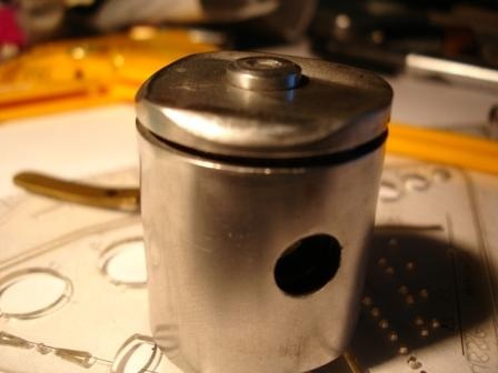

Da hat wohl jeder schon ein paar Experimente gemacht.
Hier der "Knubbelkolben" :mcgreen:
Gruß Peter

wäre schön hier auch mal die Erfahrungen zu lesen, oder sind die Kolben nie gelaufen?

Hier auch eigentlich schon, Sporty hat da mal eine Anleitung erstellt, zudem hat der Kolben oben auf dieser Seite auch ein Kleeblatt zusätzlich zur Warze

Eine KAS ( Kolbenaufsatzscheibe) soll die Verdichtung erhöhen, wie bei einem Buckelkolben.
Das ist kein Buckelkolben, sondern ein normaler Kolben mit Scheibe.
Die Scheibe hat sich nicht bewährt, deshalb wird sie nicht mehr verkauft.
Ich empfehle direkt DiDis Buckelkolben, oder am normalen Kolben ein Kleeblatt anbringen.
Geht bei jedem Motor.
