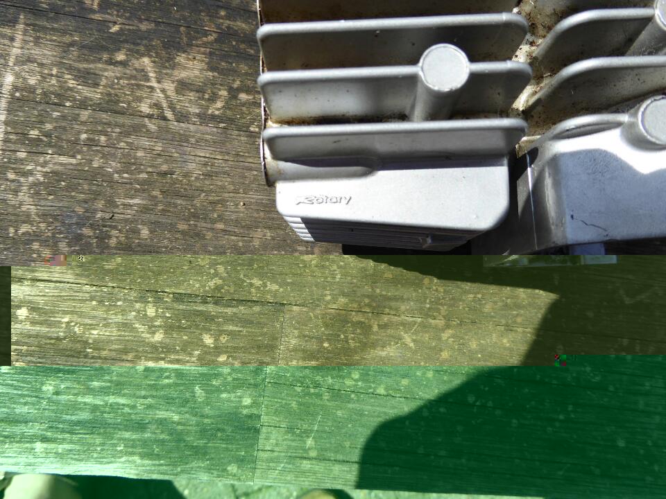

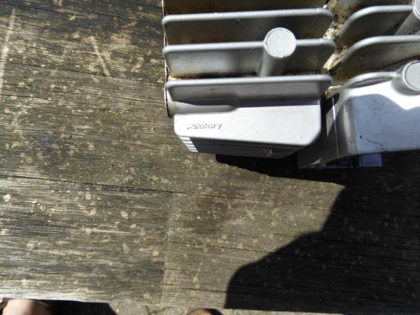

Kolbenfresser
Re: Rotary frisst Getriebeöl
Beitrag von Kolbenfresser »
Kein hpb
hpb1963
Beitrag von hpb1963 »
Ein sehr schönes Bild! Aber um 14:00 Uhr war das Wetter besser. :redface:

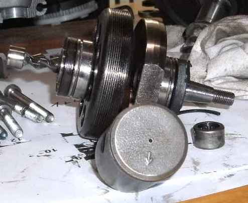

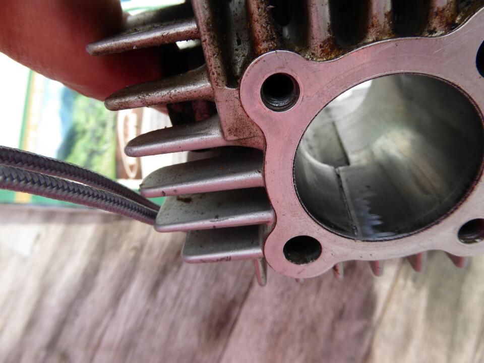

Der Kolben hat keinen Kennbuchstaben wie reit dieser sich denn jetzt ein?
Kolben
Kolben
Kolbenfresser

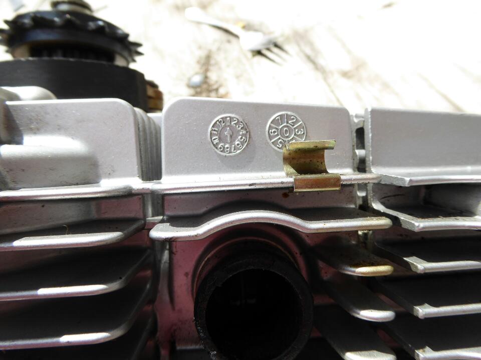

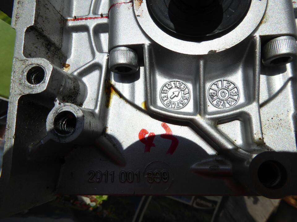

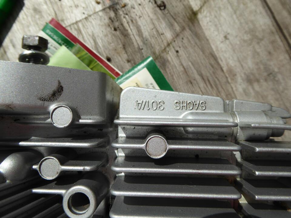

Du hast einen abnehmbaren Zylinderkopf und die 20 am Zylinder, da wird es sich wahrscheinlich um einen Sachs 599 Motor handeln.
Da sollte auch Sachs draufstehen, das ist aber nicht unbedingt von Vorteil.

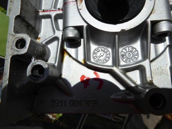

Am Vorderteil sowie auch am Hinterteil des Motors findest du 2 Kreise mit Pfeil, die zeigen dir den Weg zum Baujahr.
Ich denke am wichtigsten ist die Kurbelwelle, die man leider nicht erkennen kann, sind am Pleuel der Kurbelwelle die Ecken rund (geschmiedet) oder eckig (gelasert)?
Hast du Urlaub?
Kolbenfresser
Sachs Motor, das ist ein nl deshalb 301a und keine 20.

Der Kolben ist gut,
Ich meine das ist ein eton mit Fase.
Dieter weiß so etwas aber besser, ich habe nirgends so einen Kolben.
Der Zylinger, letztes Bild sieht ja mit der Riefe ziemlich schrottig aus.
Ich glaube es kaum
